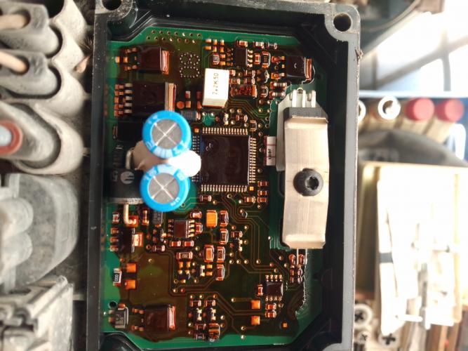

Posta una foto della ecu
indiana1962
indiana1962
09/07/2014 8
Inserito il 24/01/2025 alle: 16:16:55
In risposta al messaggio di niknik02 del 23/01/2025 alle 11:59:35
Io ho lo stesso problema. C'è un modo visivo per capire se il thermotop vuole il canbus della macchina che lo ospitava o se basta il comando analogico ? Sul mio nel connettore X1 sono presenti solo questi pin:
2 - che dovrebbe essere Diagnosi
5 - che dovrebbe essere Switch estate/inverno
6 - che dovrebbe essere Dosing Pump

Ciao, il webasto di Indiana dovrebbe essere canbus, quello di Alefrizz analogico ma guasto o mal collegato, per avere conferma ci vorrebbe la foto della centralina, credo, però, di non sbagliarmi, un saluto Enzo

IMG_20250124_155057.jpg Grazie Enzo, la centralina è questa.

Grazie Enzo, la centralina è questa. ​​​​​​
Ciao, sembra una versione analogica, nelle conbus è presente una bobina e qui non si vede, prova ad avviare il riscaldatore con un positivo sul pin 1, se il cablaggio non lo consente, prova con il negativo sul pin 5, ovviamente  le periferiche devono essere collegate e la batteria ok. Un saluto Enzo

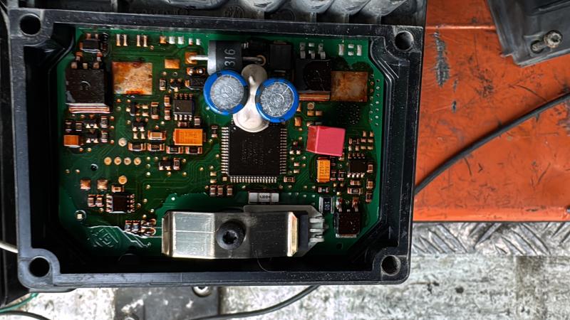

Inserito il 28/01/2025 alle: 20:56:00
alefrizz88
alefrizz88
22/01/2025 21
Inserito il 28/01/2025 alle: 20:59:53
Ciao Enzo perdonami sono rimasto indietro sul gruppo la foto è del mio Webasto  i cavi che ne facevano parte sulla spinetta era il pin 5 il pi 2 il pin 6 pompa fine mettendo il negativo al 5 si accende per 30 sec poi si spegne  …. Potrebbe essere La candeletta ? Comunque ho anche provato a smontare la il pin 5 inserirlo sul 1 e rispettivamente collegato al positivo nn si accende , mentre spostandolo sul pin 3 fa la stessa cosa del 5 grazie in anticipo

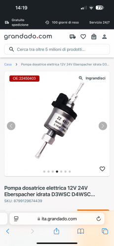

comunque Enzo per accenderlo e spegnerlo nn mi consigli i suoi timer Webasto o ebespecher ? Giusto perché così ho un riscontro visivo dell’accensione tramite icona della fiammella … giusto ? Poi una cosa i pin da 1 a6 del Webasto sono 6 pompa carburante 5 start neg 4? 3 start positivo 2 diagnosi 1 start positivo ? Giusto , in alcuni post su un pin nn ricordo male c’è scritto estate / inverno !

Inserito il 29/01/2025 alle: 14:19:54
