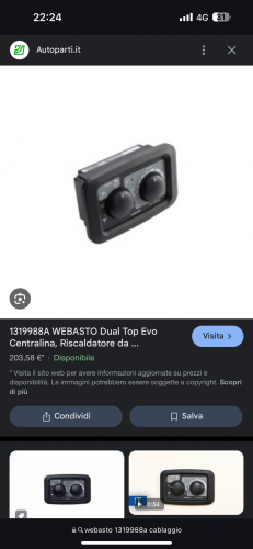

Salve ragazzi e salve a te Enzo questo come funziona tu lo sai nn riesco a trovare la piedinatura di questo può essere collegato ? IMG_0755.png
13/12/2009 4484
Inserito il 31/01/2025 alle: 23:06:47
In risposta al messaggio di alefrizz88 del 30/01/2025 alle 22:25:46
Ciao, il comando del Dual top non è compatibile con il Thermo top, si tratta di una macchina completamente diversa, il Thermo top è il riscaldatore piu' semplice ed affidabile e può essere gestito con qualsiasi dispositivo in grado di fornire un positivo o un negativo, un semplice interruttore, un termostato ambiente, un radiocomando, un cronotermostato o, se vuoi, un comando wifi che ti permette l'accensione dall'altro capo del mondo, io accendevo il mio con il localizzatore "Traker" usando il relè del blocco motore. Un saluto Enzo ps i comandi originali costano uno sproposito
