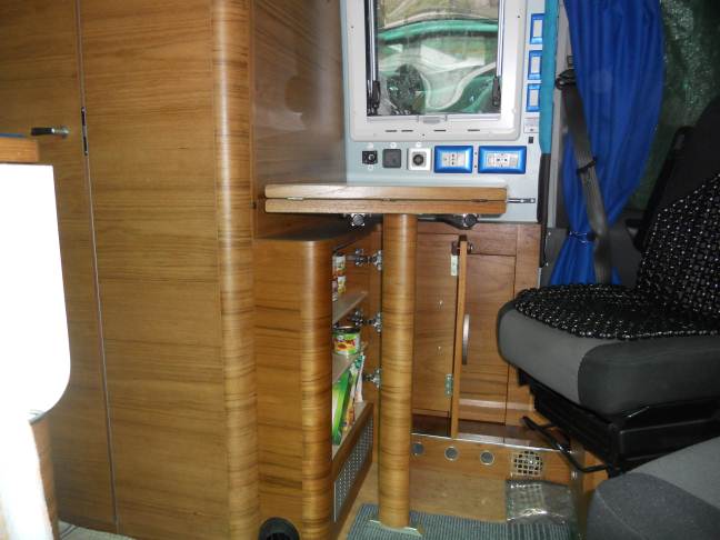

x rispondere a quelli che si apprestano ad installare un riscaldatore a gasolio il mio l'ho installato all'interno con la pompa e i cavi all'esterno . poi ho inserito il mobiletto dispensa sopra e di notte sento solamente il ticchettio della pompa che NON insonorizzo visto che quel rumore è prova del suo funzionamento .
dove sono quelle tre prese rotonde piccole li' è stato inserito il riscaldatore e la griglia con fori quadrati che copre la presa d'aria rotonda con diametro da 60 mm .
