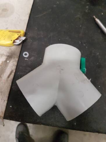

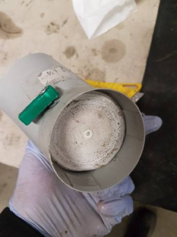

io ho fatto questo:
https://www.camperonline.it/fai-da-te/Webasto-su-impianti-Truma_540
e funziona perfettamente !!

Infatti il lavoro di Bruno (brubru)e stato di ispirazione.
