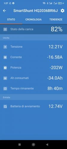

Aggiungo che l' autore della discussione potrebbe pensare a una sola batteria lifepo4 per eliminare ogni ansia della tensione...quelle hanno una costanza pazzesca e mantengono 13v quasi per tutta la scarica e fino ad assorbimenti enormi...
Mentre qui vediamo le mie agm (parallelo per 178 ah totali) che con 16A di carico sono a 12.2v. ovviamente c'è da considerare che sono qui a 80% con 34ah già consumati. Quindi circa la avvio di un webasto dopo una giornata di uso di tantissime altre cose( qui mi ero dimenticato il trivalente elettrico per 2 ore dopo il tramonto più TV fino all' una)
La tensione a riposo dopo 15 minuti invece era nello stesso momento a 12.63v.
le batterie al pb hanno un calo immediato di 0.4v già con 10A per 100ah...
Le.lifepo4 no
Quindi diciamo che 2 agm da 100ah sono come caduta per il webasto peggio di una lifepo 4 da 80ah
