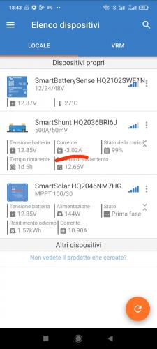

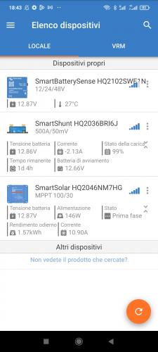

Io nella stessa situazione leggo sui 4/5a...ma ho TV a 230 su inverter...il congiunto TV inverter consuma 2/ 2.2A e 0.5A solo la inverter...2 telefoni siamo intorno a 1.5/2A massimo,dipendendo da quanto sono scarichi e la luce è un inezia..le mie sono per la maggior parte a 2watt e 2 faretti led da 8 watt.
Comunque il trumavent vecchio tipo l' ho proprio misurato ed è tra 0.8A e 1A.
Guarda ora alle 18.45 ho circa 14A di consumo..ci sono PC, Mac,TV e trivalente su inverter...e 1 telefono su USB 12v..
Circa 11A messi dal pannello e il resto dalla batteria (è un po' nuvolo ed è tardi)..
Senza trumavent la batteria era a -2.13A e col trumavent al massimo era a -3.02A.
Quindi 0.9A.
Non so il webasto in fase continua quanto consuma..
Tu per vedere la tua combi, basta che anche con altri consumi accesi, la spegni e vedi quanto cala il tuo monitor...
