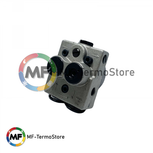

Inserito il 23/12/2022 alle: 15:14:08
In risposta al messaggio di wippet del 23/12/2022 alle 12:17:54
A mio personale parere, il collo di bottiglia del Webasto e' la sua difficolta' a modulare, poiche' in sostanza si tratta di un bruciatore a gasolio a bassa pressione a fiamma fissa. Alcuni dicono che gli ultimi modelli ne
sono capaci, ma quando ho chiesto ai tecnici in fiera di spiegarmi questo nuovo principio di funzinamento, nessuno e' stato in grado di dare risposte esaustive...mah... L'astuzia di utilizzarlo facendolo andare a tutta birra per evitare continui stop & start con conseguenti consumi energetici da paura, ha come risultato quello di trasformare il camper in una sauna, e anche lasciare gli oblo' aperti, a riscaldare l'ambiente esterno, e' un controsenso. Sempre a mio personale parere. Eberspächer aveva annunciato mesi fa l'arrivo di un riscaldatore a gasolio ad alta pressione, finalmente rivoluzionario dopo oltre 50 anni, ma non ne ho saputo piu' nulla; se qualcuno ha delle info a riguardo, ben vengano!
Forse useranno la più piccola pompa della Delta ;italy made
ma occorre un motore che la faccia girare !
Forse quello della ventola aria andrebbe bene .
