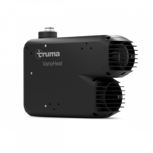

C'e' da anni, sul mercato, uno strano essere un po' *******o e parecchio snobbato, che e' un incrocio quasi innaturale tra Truma a gas e Webasto...si chiama Truma VarioHeat Eco. Unisce, a mio parere, i vantaggi di uno e dell'altro, senza ereditarne i difetti.
Personalmente ho costantemate apprezzato l'oggetto, poiche' ne ho montati due sul mio camper, uno in ridondanza all'altro, dato che tutti gli anni vado piuttosto lontano e non posso permettermi un guasto, peraltro mai avvenuto da oltre 12 anni.
Consumo gas esiguo, consumo elettrico esiguo, potenza generosa (sempre a mezza potenza, altrimenti faccio la sauna), flusso aria perfetto, guasti zero, problemi zero. E' "piccolo e nero", come Calimero, geniale come tanti *******i...

Come riscaldi l‘acqua ?
quell‘apparecchio l‘ho visto sul sito truma ed e‘ interessante ma se si ha una combi e‘ ridondante.
secondo te consuma meno gas della combi a parita‘ di calore fornito ?
dove espelle i gas di scarico della combustione ?
