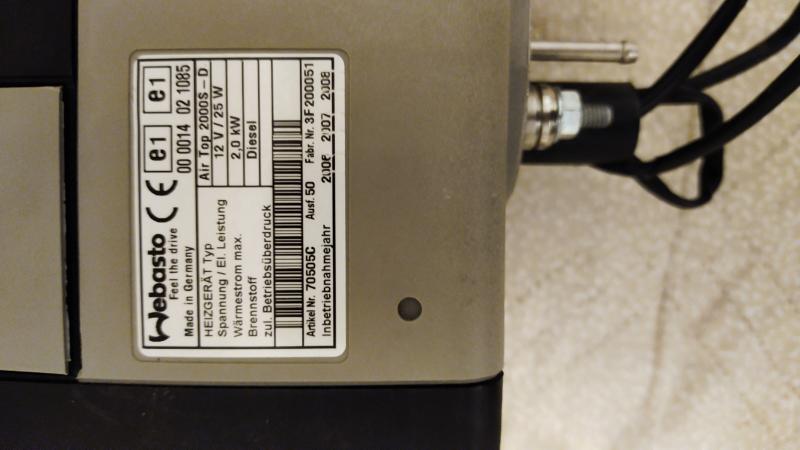

Ho un Webasto Air Top 2000s e sul manuale dice che i consumi vanno da un minimo di  9W a max 22W.
Quindi da 0.6Ah a 2Ah circa .
Personalmente non ci credo che in fase di accensione non superi i 25W...lo proverò al banco prima di montarlo, cosi di avere i consumi reali.
Comunque 17Ah in accensione mi sembra tanto, visto che il fusibile è solo di 15A.
Sul riscaldatore sono riportati i consumi max e riporta solo 25W ( circa 2A).Targhetta.jpg

Inserito il 11/01/2024 alle: 19:03:53
In risposta al messaggio di banoyo del 11/01/2024 alle 18:23:24
Ho un Webasto Air Top 2000s e sul manuale dice che i consumi vanno da un minimo di  9W a max 22W. Quindi da 0.6Ah a 2Ah circa . Personalmente non ci credo che in fase di accensione non superi i 25W...lo proverò al banco
prima di montarlo, cosi di avere i consumi reali. Comunque 17Ah in accensione mi sembra tanto, visto che il fusibile è solo di 15A. Sul riscaldatore sono riportati i consumi max e riporta solo 25W ( circa 2A).
In accensione il 40 evo mi pare fosse tra gli 11 e 12A  , ma per pochi secondi , poi calava a 7/ 8 il tutto per un minuto circa poi scendeva e oscillava tra 2 e 4 A se ben ricordo.
