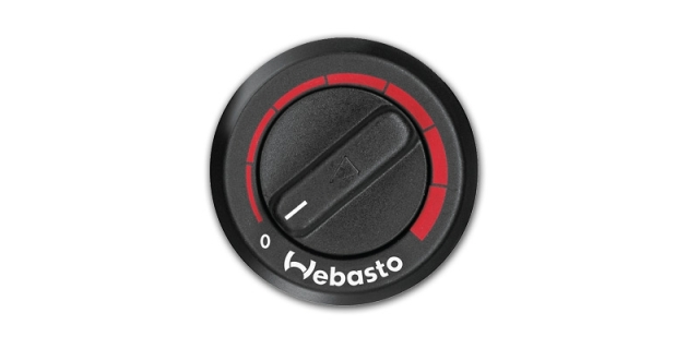

Anche il piu semplice, l Airtop 2000, con il comando basico a rotella, mantiene una temperatura impostata tramite la posizione della rotella.
Ovviamente non avendo una scala in gradi, bisogna trovare la posizione della rotella che corrisponde alla temperatura ottimale desiderata, ma poi una volta che si è messo la rotella in quella posizione, quando la temperatura scende il Webasto parte da solo per poi fermarsi quando si supera quella temperatura.
Se non fa così, secondo me è guasto.
Il Webasto AT 2000 non ha una sonda che misura la temperatura, o meglio la sonda è interna al apparecchio e misura la temperatura di riaspirazione dell aria.
Parlo di questo comando:
Poi, sapendo esattamente il modello di webasto e di comando, potrebbero arrivare risposte piu mirate.

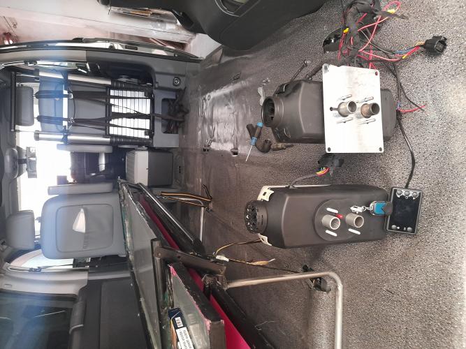

...Allora, come dicevo< non sapevo che oltre ad essere uguali avessero pure il nome identico. So che le funzioni differiscono. Non ho idea quale sia la differenza. Eberspacher che avevo ha una buona regolazione, il suo metodo di riscaldamento era fantastico quando si stallava sul "superminimo. Soffiava un filo di calore senza rumore. Ma questo, dopo tanti anni, non ho mai capito come fare. In pratica lui, normalmente, faceva dei cicli di accensione e arresto mantenendo la temperatura con 4G di differenza ( 20GC= +2 a spegnimento/ 20 meno 2 <accensione riscaldatore. Questo sistema però mi consumava molto in volt.Il furgone non avendo niente oltre l'alternatore come fonte di energia, mi limitava e dovevo fare attenzione con la batteria dedicata.

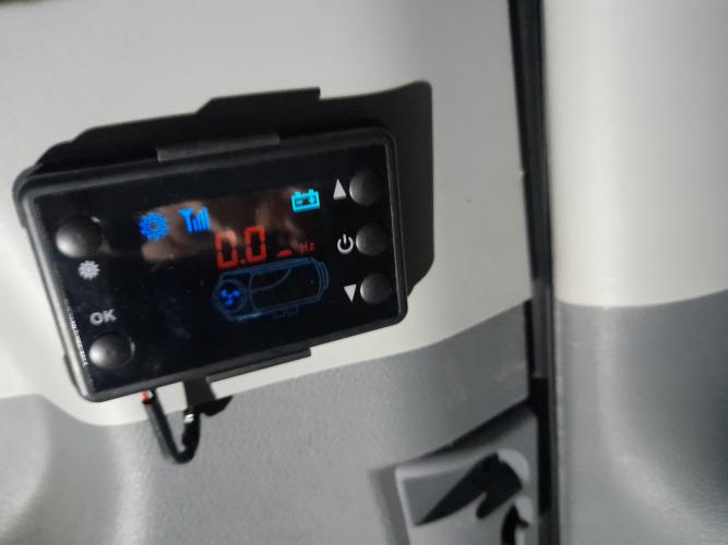

Quello che ho adesso (cinebasto) è una trappola con poche cose da regolare. Accensione, regolazione mandata calore (5 posizioni in Herz), spegnimento da controllo o dal telecomando.
Il controllo l'ho sistemato a fianco dove dormo. Il telecomando è a portata della mia compagna. Quindi facciamo la guerra se ;) vogliamo caldo o di più!! Comunque non si spegne mai da solo, mantiene l'impostazione. Questo sgravia  l'assorbimento dalla batteria.
Diciamo che fra i 2 la differenza è palese^-^ Mille€ anche^;^
Quindi, dopo l'onorato servizio in 15 anni di lavoro, l'ho spostato sul mezzo più recente. Ho fatto l'impianto sul furgone.Il bravo airtronic ha detto Basta. Defunto definitivamente! Che fare? L'impianto è fatto! Vo' di cinebasto :)
Io sono soddisfatto anche se quello che mi è arrivato non ha programmi sui sottomenù. Ma la semplicità mi giova e la cosa non mi disturba affatto,,, Anzi!
A sx vedi il cinebasto
A dx l'airtronic con la staffa di dotazione de cinebasto. combaciano perfettamente!
Scusa, la foto è storta! Quello sotto= sx e quello sopra=dx
L'affarino celeste (seconda foto) che vedi appeso è il telecomando. Sotto vedi il controllo.
Spero la lettura non sia faticosa. Sono pessimo a scrivere... Chiedo venia. Ma ho tante idee;)))
