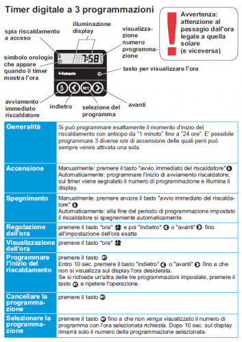

Sul mio camper c'è il Webasto a gasolio (oltre all'Alde) che non ho mai usato.
L'unico dispositivo presente per usarlo è questo in foto che, se non sbaglio, è semplicemente un timer.
Credo si possa accendere o spegnere semplicemente usando il tasto con la fiammella; si potrebbe usare anche il timer ma dovrei andare a tentativi non avendo le istruzioni.
Ma, una volta attivato, c'è modo di gestire la temperatura?

certo che si
se non ricordo male , o una volta acceso regoli con le frecce, o prima tieni premuto il tasto set e poi regoli

Anch'io ho il Webasto Thermotop (ma non collegato a Alde che non ho), scalda il motore e l abitacolo tramite le bocchette riscaldamento del cruscotto.
Spero si riesca a leggere il manuale, altrimenti mandami un messaggio che ti invio il PDF.
Da quel Timer programmatore non si regola la temperatura, quella va regolata con i comandi riscaldamento del cruscotto, cioè con la stessa rotella caldo e freddo con cui si regola la temperatura quando si viaggia.
Unica avvertenza, da me nello Sprinter la rotella della temperatura agisce solo a quadro acceso, e quindi accendo il quadro, regolo la rotella finchè non ho una temperatura giusta e piacevole, e a quel punto posso spegnere il quadro che la regolazione viene mantenuta.
Scalda tantissimo e anche solo dalle bocchette del cruscotto si scalda bene tutto il camper di 7m, ovviamente se ho 22° nella semidinette, avrò 19° nei letti gemelli, ma direi perfetto. Certo con la Combi D si scalda tutto in maniera piu uniforme e quindi uso quella e il Thermotop occasionalmente o in emergenza.
Ma l uso principale che ne faccio è quello di accenderlo la mattina mezzora prima di partire e parto con motore in temperatura.
Anche in viaggio lasciarlo acceso garantisce sempre aria bella calda sul parabrezza anche in discesa, e con molto freddo fa la differenza.
Io non ho mai usato la programmazione oraria, lo uso in manuale, spingo il tasto fiamma e il Thermotop si avvia, spingo nuovamente il tasto fiamma e il Thermotop si spegne.
Se il tuo è collegato in parallelo all ALDE e scalda l acqua dell ALDE, probabilmente la temperatura abitacolo la si potrà regolare con il termostato dell ALDE, ma proprio non conosco l ALDE e quindi non volendo dire cavolate, lascio a chi ha l ALDE con Webasto Thermotop in parallelo.

Grazie per le risposte, dovrò verificare quanto mi dice Silvio per capire se veramente si può impostare anche la temperatura, anche perchè Tommaso dice una cosa diversa...smiley
