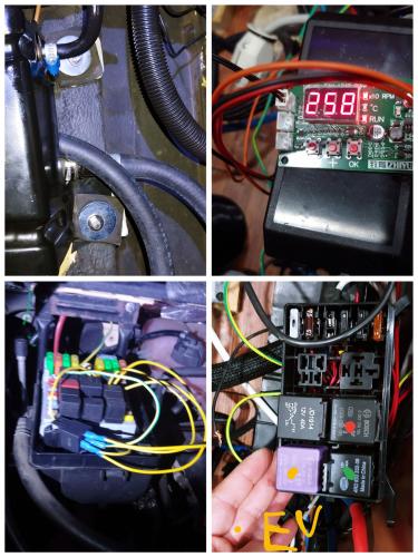

Eccomi qua...continuo su questo thread che mi ha aiutato molto!
prima di tutto: GRAZIE MILLE ENZO!
Il tuo preziosissimo supporto in questo mese (oltre ai mille post sul forum) e il perfetto TT che mi hai preparato hanno semplificato molto il mio lavoro.

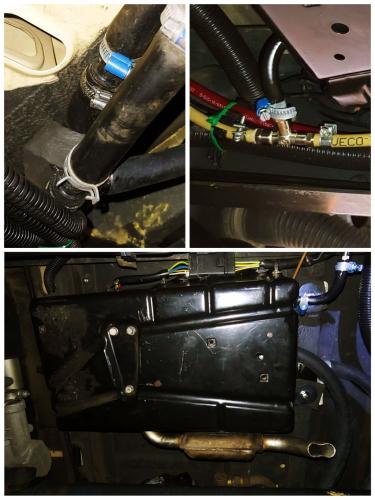

Il webasto TT è stato montato longitudinalmente sotto al sedile guida, inserendo ex novo 3 boccole m6 in modo da usare la staffa in dotazione (credo derivazione fiat). In posizione molto simile a quella originale Iveco, comodo a tutto. Per ora è montato su 3 supporti in gomma, e non è rumoroso. Ma potrei mettere dei silentblock veri e propri.
A fianco mi sono collegato al tubo ritorno gasolio con una T componibile 8/5/8 in ottone. Ho optato per questa soluzione più tanica da 10lt di riserva in gavone. Mettere un altro serbatoio avrebbe comportato un tubo di 2mt, visto che ho il 2 serbatoio chiare e un gavone nel vano davanti al serbatoio Iveco.
Connesso in parallelo con 2 T sui tubi che portano al riscaldatore addizionale cellula, quindi a valle della Elettrovalvola originale.
Per ora ho solo quello e quindi riscaldo il motore per avere abbastanza liquido in circolo. Espandendolo potrò gestire la sola cellula.

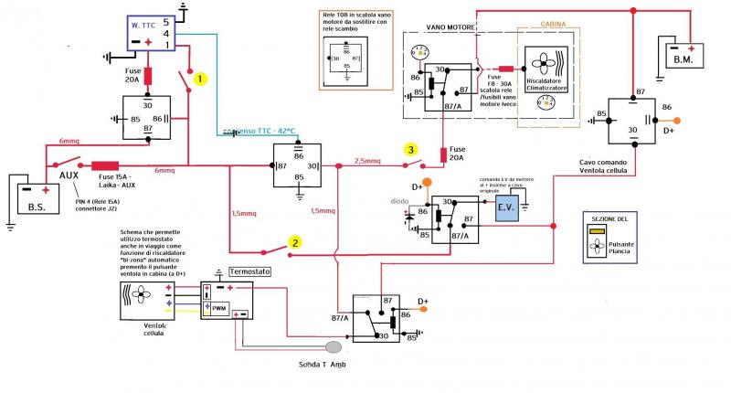

A fronte di questo, ho studiato l'impianto elettrico in modo da sovrappormi all' originale ma senza intaccarlo. Tutto il sistema è pensato per essere addizionale e supplementare, a truma e Iveco. Nella sfiga totale voglio potere accendere il motore e scaldarmi e/o andarmene.
Questo è lo schema che ho pensato, per asservire tutto al tasto aux e al D+, mantenendo il pulsante in plancia per l'uso in marcia per scaldare la cellula, con il vantaggio di regolazione sulla velocità ventola cellula grazie ad una scheda termostato con controllo in pwm e sonda separata (non così precisa..ma ok!)

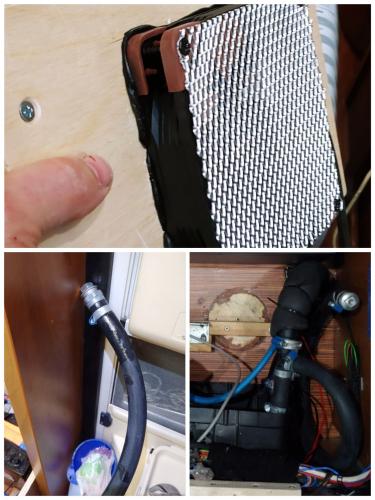

La ventola originale sostituita con una da pc da 120mm molto più silenziosa (-20db al massimo). Vedrò se montarne una seconda...ma per ora sono soddisfatto.
Lo schema prevede un controllo separato tra cavo di Potenza e accensione webasto (con interruttore dedicato sul positivo) più altri 2 interruttori: uno per gestire la elettrovalvola (ampliando il sistema potro lasciarla chiusa e scaldare solo la cellula) e l'altro per dare corrente al gruppo riscaldatore in cabina, tramite il relè originale, portato da 4 a 5 pin.
Rifatto il carter ventola (con anche foro ventola svasato) per sfruttare al massimo la pressione e sigillato carter e ventola con un filo di butile su tutto il perimetro.
Forse metterò delle alette sulla griglia esterna per dirigere il flusso verso il posteriore e bilanciare un po' di più il sistema
Accanto all'ingresso radiatore cellula ho messo una T con una prolunga di un metro e relativo tappo per spurgare il sistema. Il radiatore infatti e la vaschetta motore sono quasi alla stessa altezza e mi rimaneva aria nella zona elettrovalvola. Così posso anche riempire e controllare. Rimarrà arrotolata nella panchetta a fianco del radiatore, tanto è una zona non utilizzata.
Il consumo del sistema è di circa 3.3A a regime, con ventole cabina ad 1. Abbastanza a scaldare molto bene tutta la zona fino al tavolo.
Collaudato in cortile per ora...sperando di poterlo usare presto, sono molto soddisfatto!

Ciao, complimenti per il montaggio, lo schema è ben realizzato e sicuramente funzionale, sul mio mezzo, simile al tuo, ho un pò semplificato, per il comando EV motore ho utilizzato il cavo che dall'EV alimenta la ventola cellula configurazione questa che mi permette di gestirla con un secondo interruttore in cellula lasciando inalterato in comando in plancia, ovviamente il tutto è disaccoppianto con un relè posizionato sotto il sedile guida in prossimità della centralina di distribuzione, anche io gestisco il riscaldamento con Webasto con il pulsante aux, non ho installato alcun relè sulla linea di potenza che, a mio parere, non è necessario, anzi, può creare cadute di tensione indesiderate, lo schema riporta il collegamento a massa del pin 5 che, sul tuo riscaldatore, va la sciato libero. Un saluto Enzo PS ti ringrazio per il tuo apprezzamento nei miei confronti.

Forse dallo schema non si capisce bene... Ma anche il mio sistema prevede appunto di usare un cavo in più per arrivare alla elettrovalvola, gestita da un relè di scambio. Da fermo con BS. In moto, sotto a D+, funziona il sistema originale gestito dal pulsante in plancia.
modifico il pin, giusto per correttezza... in effetti mi sono semplicemente attaccato ai cavi che mi avevi preparato e pensavo fossero quelli i pin!

Ciao, il tuo schema è chiaro, dicevo soltanto che il mio impianto è semplificato in quanto non ho usato un secondo relè di scambio per la ventola cellula che posso inserire soltanto con comando aux, ovviamente, con possibilità di esclusione webasto, gestita da termostato ambiente, ho cercato di semplificare un pò, in quanto vedrai che la realizzazione pratica comporta non poche difficoltà, e una marea di cavi, oggi ho acceso il mio Thermo top per un'oretta la sciando scaldare anche il motore ed ho notato, con sommo piacere, che dopo una mezzoretta è andato in modulazione a 2,5 KW, ed ha mantenuto la temperatura motore e cellula senza mai spegnersi, certo avrà consumato un pò di gasolio in piu' ma non ha mai acceso la candeletta che in libera è la cosa piu' importante. Un saluto Enzo
Enzo

Ah ok!
si...una notevole molti cavi e tanta attenzione ad ogni collegamento...non essendoci abituato ho diviso tutto per colori...ma è stato comunque impegnativo!
Pur avendolo pensato e disegnato...l'ho dovuto controllare mille volte mentre lo realizzavo.
