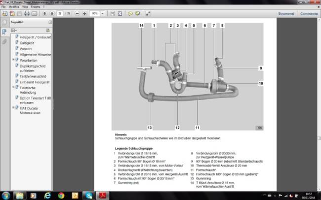

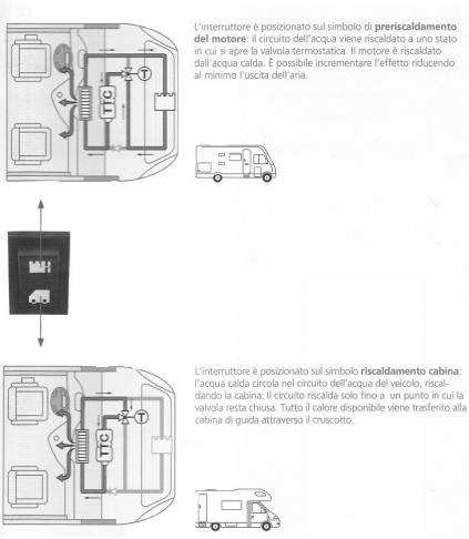

Ciao enzo44 sono di nuovo a disturbarti ho quasi finito di installare il webasto thermo top mi mansa solo di tagliare e collegare i tubi dell' acqua, con l'aiuto di un meccanico ho individuato i tubi di ingresso e uscita che vanno al riscaldatore in cabina (cruscotto) la domanda è non è troppo corte l'impianto che deve scaldare il webasto quando voglio scaldare solo il cruscotto? Io ho voluto fare l'impianto come il disegno sotto.
L'impianto è allincirca cosi
In attesa di una tua risposta ti ringrazio e saluto ciao Mauro.

Ciao, lo schema che hai postato fa riferimento al Thermo top camper, e va bene ci mancherebbe, la temperatura del liquido è controllata dalla valvola termostatica, con l'impianto in fai da te il discorso è diverso ed effettivamente il solo radiatore cabina potrebbe non essere sufficente a smaltire il calore generato, ciò sarà causa di continui on/off o addirittura del blocco per surriscaldamento, il Webasto funziona correttamente con almeno 4/5 litri di liquido. Un saluto Enzo
