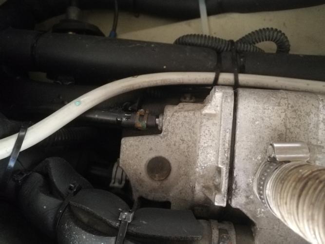

Ciao a tutti, sono nuovo del forum e scrivo in cerca di aiuto ed informazioni per risolvere un problema al Webasto che equipaggia un camper usato che ho comprato pochi mesi fa.
Il modello é thermo top Z/C - D.
Appena comprato il camper, ho avviato il webasto e dopo qualche minuto ha iniziato a scaldare.
Una decina di giorni fa, durante un' uscita, ho nuovamente provato ad accenderlo ed ho riscontrato che non funziona.
Dopo un po di troubleshooting ho verificato quanto segue:
-Appena accendo, i condotti di aspirazione e scarico del riscaldatore  rispettivamente aspirano e soffiano.
-Dopo circa due minuti di funzionamento in questo modo, aspirazione e scarico si interrompono, ed al contempo la pompa rimane attiva.
-La ventola in cellula continua a soffiare, ma aria fredda
-L'impianto ha liquido a sufficienza
In sostanza, mi pare che non cominci mai il processo di combustione... e probabilmente il riscaldatore dopo qualche minuto di tentativi di accensione, va in blocco.
Avete qualche consiglio da darmi? ho foto del prodotto e della sua installazione, ma non ho grandissime competenze meccaniche.
Cosa potrei verificare o toccare per cercare di fare ripartire il sistema?
Ho provato preventivamente a staccare il fusibile, e poi riposizonarlo, senza notare nessun cambiamento.
Ovviamente carburante ce n'é a sufficienza.
Grazie in anticipo a chi legge ed a chi potrá eventualmente aiutarmi.

ciao, ho dato nuovamente un occhiata al Webasto, ho acceso col motore in funzione, onde ovviare a tutte le problematiche dovuto a batteria scarica, ma come in precedenza, sembra che il riscaldatore non si accenda, salvo qualche minuti durante il quale vanno aspirazione e scarico, ma apparentemente senza combustione.
HO individuato un solo tubicino nero da circa 6-8mm, é un po rigido o spesso per poter sentire fluidi pulsare al suo interno, allego foto. stiamo parlando di quel tubicino li? Del resto gli altri sono tutti del diametro di circa 20-25 mm.

Inserito il 26/10/2018 alle: 11:34:04
Tubo alimentazione gasolio (in rosso)
- Roberto -

ok immaginavo, ma che ci faccio?

Inserito il 26/10/2018 alle: 12:04:12
In risposta al messaggio di ilnave01 del 26/10/2018 alle 11:50:16
Allenta la clip, sfila il tubetto e mettilo in una bottiglietta (senza abbassarlo altrimenti perde gasolio. Prova ad accendere il webasto, se la pompa funziona vedrai il gasolio in bottiglietta e sentirai il caratteristico "tic" della stessa. Questo presumo fosse la prova che volevano farti fare.
Tra l'altro, non è che quel "bagnato" che mi pare di vedere in foto è proprio gasolio? Se così fosse hai una micro perdita, di quelle che ti fanno aspirare aria nel condotto ed il gasolio non arriva più correttamente.
