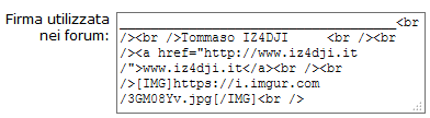

Probabilmente avevi una immagine nella tua firma e l immagine era caricata su Tinypic. Ora Tynipic ha chiuso i battenti e esce quella facciotta gialla. Entra nel tuo profilo, nella Firma puoi eliminate l immagine. Se vuoi
rimettere una immagine ti registri su imgur che è un altro servizio gratuito dove caricare immagini, e quindi poi rimette nella firma l indirizzo della immagine caricata su imgur. Non so se mi sono riuscito a spiegarmi in maniera chiara .

Ti ringrazio Tommaso ma ho provato di tutto ma vedo sempre quel disegno!
Probabilmente c'è qualche passaggio che non va come si deve:
- vai su IL MIO PROFILO > AGGIORNA I TUOI DATI
Trovi la casella con la FIRMA, per esempio la mia:
devi cancellare tutta la parte compresa tra le [IMG] oppure sostituire con altro indirizzo di immagine.
Poi completi la casella di controllo richiesta, e vai in fondo pagina e cliccki AGGIORNA così salva la nuova situazione.
Forse non hai aggiornato?
Però, vedo ora che in questo tuo messaggio la facciotta gialla non c'è piu, quindi mi sa che ci sei riuscito.
Scompare automaticamente anche dai messaggi precedenti, ma rimane senza poterci fare nulla in quelli archiviati...mi sembra.

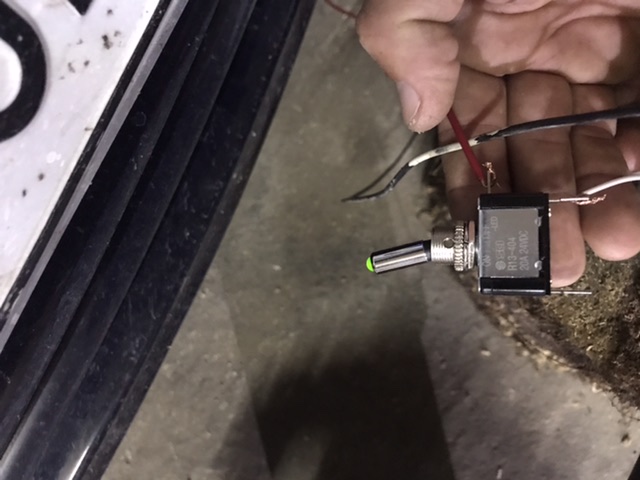

Buona sera come mai quando accendo con il pulsante non parte e se unisco i fili si come devo fare ? Allego foto F77193A7-B8B0-42FD-8BB9-239D850EB776.jpeg
mi verrebbe da pensare che l intrruttore è guasto o che non colleghi i fili ai contatti giusti.
O che le linguette dell interruttore sono ossidate e non fanno contatto con i fili.
Hai provato l interruttore con un tester?

Si l’interruttore nuovo nuovo e.
provato pure con il tester
Perché parli di pulsante. ?

Interruttore con spia come vedete in foto quando accendo si accende la spia verde ma il webasto non parte se invece collego i fili a mano parte bene

Hai collegato male i cavi dell'interruttore
con quale fase fai partire il riscaldatore?

Sicuramente ho
collegato male più tardi rifaccio il tutto

Se lo fai partire con il negativo ti troverai luce spenta e riscaldatore in marcia e luce accesa e riscaldatore fermo

Perciò come dovrei collegarlo ? Quando lo accendo vorrei avere la spia accesa , o devo cambiare interruttore ?

Che interruttore posso mette per accendere e spegnere il webasto , uno con una spia
