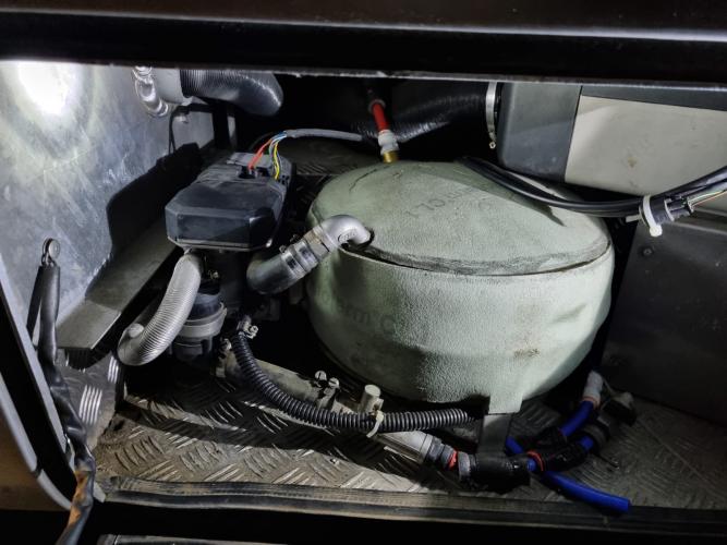

Ho problemi con il webasto thermo Top E (per la produzione dell'acqua calda) il quale ha smesso improvvisamente di funzionare! Praticamente dopo l'accensione non parte la combustione e va in blocco. Dopo vari reset(staccando la batteria, staccando solo il fusibile di potenza ecc) ho notato che la pompa del gasolio non partiva (sui morsetti ci sono 10 volt circa), a questo punto ho deciso di iniettare il gasolio manualmente con una siringa... appena vedo uscire fumo dallo scarico parte la pompa e tutto comincia a funzionare regolarmente!!
Quale potrebbe la causa del problema?
Perché la pompa non parte se non sia  avvia la combustione?IMG-20220112-WA0000.jpg

stai dando dello info non corrette per la soluzione del problema.
in primis sulla pompa del gasolio non è possibile avere una tensione costante in quanto la pompa é a impulsi con negativo fisso e positivo di gestione dalla centralina in base allo steep di Potenza richiesto

Buonasera Vixraf, anch’io ho il thermotop E, premetto che ho il camper da poco, ti dico cosa è successo a me, la mia AGM ha perso un po di efficienza e se accendo il thermotop a motore spento e sono in libera, fa esattamente il tiro che hai descritto, se lo faccio partire a motore acceso invece va, controllando il pannellino che ho all’interno, ho notato che allo spunto di accensione il thermotop fa calare la tensione della batteria servizi a 11 volts, conseguentemente la centralina dello stesso, rilevando la tensione insufficiente, non lo fa partire. Ho gia ordinato una batteria al litio
