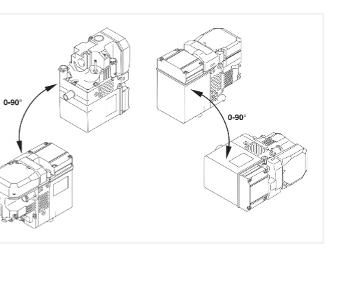

Buon giorno, è la prima volta che lo vedo montato con questa inclinazione... Ha dato problemi nel funzionamento?
09/06/2015 5485
Inserito il 03/03/2025 alle: 10:17:34
In risposta al messaggio di MauroPignotti del 03/03/2025 alle 09:25:36
Quale inclinazione?
Se ti riferisci alle foto pubblicate su questa discussione, lo vedo montato in verticale cioè come si monta normalmente,

Mi è capitato di vederli sempre in orizzontale con lo scarico verso il basso, o adagiati su di un fianco...
In verticale come in foto, sarebbe 100 volte meglio, sia per posizionare la piastra sia per il passaggio dei tubi!

Inserito il 03/03/2025 alle: 12:01:58
In risposta al messaggio di MauroPignotti del 03/03/2025 alle 11:45:15
Mi è capitato di vederli sempre in orizzontale con lo scarico verso il basso, o adagiati su di un fianco... In verticale come in foto, sarebbe 100 volte meglio, sia per posizionare la piastra sia per il passaggio dei tubi!

Inserito il 03/03/2025 alle: 13:04:01
In risposta al messaggio di niknik02 del 03/03/2025 alle 12:01:58
Spettacolare! Grazie!
Mi avete tolto un grosso dubbio!
