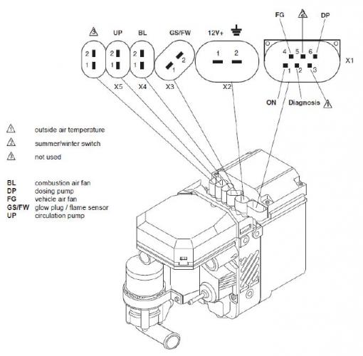

Ora il tuo webasto di fabbrica è alimentato al connettore x2 (positivo e negativo) che in moto collega la batteria di avviamento, sul connettore x1 a 6 pin invece, troverai collegati al pin 2 un cavo giallo che serve per la diagnostica (per noi inutile) , al pin 5 arriva il segnale negativo (massa) che permette l'accensione, al pin 6 (cavo rosso) è collegato il positivo che va alla pompa del gasolio che alimenta il webasto.
Per farlo funzionare a motore spento dovrai portare al positivo e al negativo dell'x2 la batteria servizi tagliando e giuntando i cavi (azzurro grosso e giallo-verde grosso) con connettori stagni, usa un cavo di diametro uguale o superiore a quello originale, io ho usato quelli da 6mm.
Per dare il consenso all'accensione dovrai agire sui pin del connettore x1 che però è già cablato e non puoi modificare i connettori, io ne ho comprato uno nuovo che ha già connessi tutti e 6 i pin così puoi usare quelli che ti servono, per l'accensione hai due possibilità con le varie varianti sul tema:
-portare al pin 1 un segnale positivo (+ batteria) che può provenire da un interruttore, un cronotermostato come quelli di casa oppure con il timer originale webasto 1533 che trovi online (80-90 euro !!) che però funziona al massimo per 30 minuti.
-usi il pin 5 già collegato al quale farai arrivare un segnale negativo (massa) tramite un interruttore.
Se usi un connettore x1 nuovo devi anche ricollegare il pin 5 al filo rosso che alimenta la pompa di alimentazione e ovviamente anche il suo negativo (filo piccolo giallo-verde)
 Il webasto si trova sul lato di guida nel sottoscocca protetto la una piastra di metallo che dovrai smontare per accedere ai cavi.
Una volta che sei riuscito a far partire il webasto a motore spento però riuscirai a scaldare solo il motore, se vuoi avere il riscaldamento dell'aria con uno scambiatore di calore ventilato ti darò altre informazioni.
