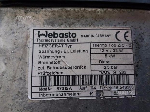

Buongiorno a tutti ! Chiedo un parere veloce ai guru del webasto, che so esserci sul forum : ho la possibilità di acquistare un thermo Top siglato Z/C - D a gasolio, 5 KW ma non riesco a capire se è il modello che si puo' utilizzare senza centraline varie...e se ha pompa acqua incorporata, ecc ecc ( sapevo che il thermo top  C andava bene, questo è thermo top Z/C ).  Provenienza Mecedes classe A CDI w168 è tutto quel che posso sapere ( chi lo vende non sa darmi altre info ).
Grazie a chi potrà rispondere !

Ciao, è il "classico" Thermo top ZC montato sulla Classe A, normalmente non sono equipaggiati con la pompa dell'acqua, e non hanno il silenziatore di scarico, comunque può essere adattato per il montaggio sul camper, aggiungendo gli accessori mancanti, per l'avviamento prevedono un negativo sul pin5 dello spinotto a 6, lo prenderei soltanto ad un prezzo stracciato, meglio il Thermo top C. Un saluto Enzo PS Il riscaldatore della foto a quasi 20 anni.

Grazie mille per le info molto precise, visto il costo davvero irrisorio credo che faro' buon viso a cattivo gioco e provero' a giocarci un po'. Grazie ancora.
