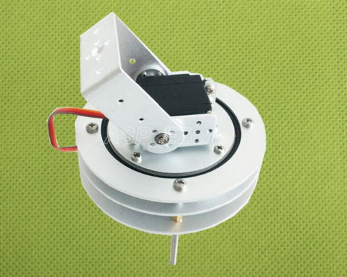

Idea per sviluppi futuri: esistono bracci robotici a più gradi di libertà, gestibili tramite Arduino, per orientare l'antenna ne basta uno con due servo, uno per regolare la rotazione e un altrom per regolare l'alzo. Con l'antenna montata in permanenza sul tetto (e le porte Ethernet opportunamente protette)  si può realizzare un meccanismo a puntamento elettrico (manuale) azionabile dall'interno e non necessitante di smanettamento manuale con braccio sporto fuori dall'oblò...
Una foto di quello che intendo (braccio robotico a 2 assi):

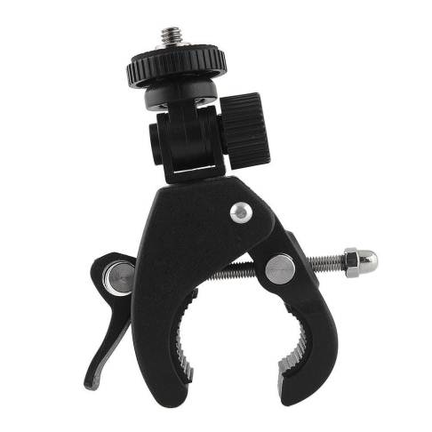

Step 2: aggiungere altri tipi di basi di supporto. Ad esempio, sempre in ambito fotografico ho dei comodi morsetti che si attaccano a qualunque palo e hanno una vite da 1/4 di pollice per attaccarsi alla testa a snodo dello step 1
Esempio di morsetto (costo circa 4€) con attacco a vite fotografica in alto:
Step 3: aggiungere il braccio robotico con al più 2-3 assi. Per l'uso camperistico probabilmente è ridondante (per distanze da 10 fino a 50-100 metri penso si faccia benissimo a mano), ma vuoi mettere la soddisfazione di avere un braccio robotico sul tetto del camper? Naturalmente servirà un secondo cavo con almeno 4 fili per portare le alimentazioni dei motori. Inizialmente, se opportunamente demoltiplicati (e con tensione molto bassa), si possono gestire anche dei normali motorini con dei pulsanti, invertendo le polarità con deviatori. Ovviamente dovendo invertire la marcia, mi serve portare un positivo e un negativo per ogni motore (2,4 6... fili in base agli assi da gestire)
Step 4: aggiungere il controllo tramite Arduino di due motori passo-passo. Non serve una rotazione di 360° e nemmeno un alzo di 90°, mi basta poter gestire quei pochi gradi dopo aver effettuato (a mano) il posizionamento iniziale della base dell'antenna orientata approssimativamente verso la sorgente wi-fi. Si può regolare il motore passo-passo con un encoder rotativo.
