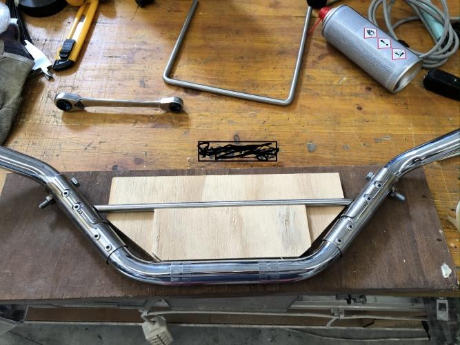

il telaietto è un rinforzo oltre che supporto per il navigatore.
Un paio di foto

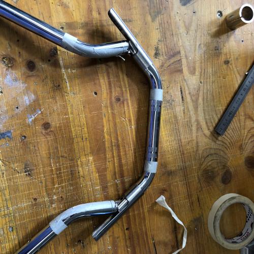

Le cerniere sono ricavate dal pieno o hai trovato qualcosa da adattare ? Le cerniere sono commerciali per la nautica in acciaio inox, naturalmente sono state adattate sul tornio per portarle al diametro giusto
Le alette di battuta sono ricavate dal manubrio o sono riportate ? Sono riportate, ricavandole da un pieno in acciaio 314

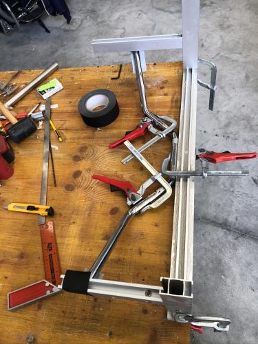

Aprendo  il manubrio va in battuta nelle alette ed il telaietto aggiunto le tiene in loco senza ulteriori bloccaggi, corretto? No il manubrio va in battuta ma viene fissato "a panino" tra il rinforzo e il telaietto per mezzo di leve a ripresa
dalla foto allegata capisci meglio, naturalmente qui era ancora in fase di lavorazione.
Come manubrio sono partito di base da uno originale di una Suzuki VanVan 200 dato che ne avevo già fatto un'altro per la moto citata (che sto usando adesso e mi sono trovato bene come forma, tanto sono entrambi da 22 mm di diametro
