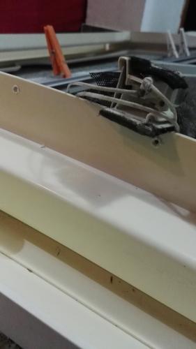

0043A3CC-B752-4BDF-BECB-13DFBB8C8BA0.jpegQuesta é la foto di quello che scorre nelle guide...dove dovrei mettere il perno in metallo?
ik6Amo
ik6Amo
Inserito il 12/02/2018 alle: 08:28:59
IL filo scorre lungo il montante di plastica che si muove spostando la zanzariera. Ai due angoli del montante lo scorrimento forma angoli retti e la cordina preme sulla plastica con molta forza. E' questo il punto in cui la plastica spesso si consuma diventando tagliente e rovinando la cordina.
Devi trovare la possibilità di sostituire questo angolo di scorrimento con un supporto metallico ben liscio.
In genere dovrebbe esser sufficiente inserire, magari a caldo, un chiodo che interfaccia fra la cordina e la plastica consumata.
Il punto è quello in foto, ma mi è difficile dire se ci sono parti consumate o meno; quello devi vederlo tu, perchè dalla foto non si definisce bene.. Dall'altro lato la situazione è analoga.
