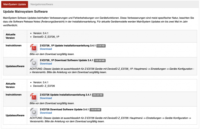

Ciao a tutti, vorrei fare l'aggiornamento firmware al mio Zenec Z-3726  ma ne trovo 2 sempre uguali solo che uno e denominato Z-E3726 e invece l'altro Z-E3726_1P e non riesco a capire la differenza. non vorrei sbagliare e quindi se qualcuno mi può' dare qualche dritta ne sarei grato :-).

Sono due aggiornamenti diversi. Dipende dalla versione firmware della tua autoradio.
Come specificato nella foto postata, devi andare in Menu Principale => Impostazioni => Configurazione dispositivo => Info versione.
Li verifichi se l'ID dell'autoradio è Z_E32726_1P o meno.
