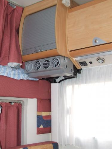

Per i bimbi in cellula io ho installato un evaporatore supplementare collegato al condizionatore motore. Lo fa la Autoclima, volendo puoi aggiungere una centralina dove imposti la temperatura della cellula e questa regola tutto da sola (riscaldamento, raffrescamento, velocità della ventola). Funziona meravigliosamente.

Sotto il pensile più avanzato, quello che si trova a contatto con la mansarda,lato passeggero: gran botta di fortuna, uno dei modelli Autoclima ci stava a misura. Lo vedi in foto senza il carterino di protezione. La dinette singola, senza posti viaggio, sul mio camper è su quel lato. I passeggeri stanno seduti (2 fronte- e 2 contromarcia) sul lato opposto. Le bocchette sono messe a casaccio nella foto, le oriento verso l'alto "a ventaglio".
Se usi il camper anche d'inverno, e viaggiando chi siede in cellula ha freddo, di già che ci metti le mani valuta la possibilità di installare uno scambiatore di calore collegato al liquido di raffreddamento motore. Questo invece va montato più in basso possibile, idealmente ad altezza pavimento.
singola, senza posti viaggio, sul mio camper è su quel lato. I passeggeri stanno seduti (2 fronte- e 2 contromarcia) sul lato opposto. Le bocchette sono messe a casaccio nella foto, le oriento verso l'alto a ventaglio.   Se usi il camper anche d'inverno, e viaggiando chi siede in cellula ha freddo, di già che ci metti le mani valuta la possibilità di installare uno scambiatore di calore collegato al liquido di raffreddamento motore. Questo invece va montato più in basso possibile, idealmente ad altezza pavimento.
Ho capito, nel mio caso lo posso quindi montare sotto un pensile ma lato guidatore perché la dimette doppia che usano è l'altra e usano i posti fronte marcia.
Lo scambiatore di calore per l'inverno ce l'ho già ed in effetti è una bella comodità, l'inverno avrei gli stessi problemi dell'estate se non lo avessi in effetti.
