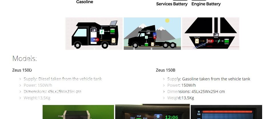

Quello Diesel sembra interessante, piu che altro per avere un carburante gia presente a bordo.
11/08/2003 7770
Inserito il 28/11/2016 alle: 22:14:07
Mah ... vedo che nella versione inglese compare invece "Power = 150W/h"
Ma cosa si vuole esprimere?
Se è davvero la potenza saranno "150 W" e basta, no?

Scusate, ma forse ho perso qualche passaggio.
Mi sembra di avere letto che per produrre 150 W per un'ora, ovvero 150Wh, consuma almeno 0,2 litri di carburante.
A spanne mi viene un rendimento di poco superiore al 5%.
Due domande:
- ho sbagliato a fare il conto?
- l'efoy che rendimento ha?

Scusate, ma forse ho perso qualche passaggio. Mi sembra di avere letto che per produrre 150 W per un'ora, ovvero 150Wh, consuma almeno 0,2 litri di carburante.  A spanne mi viene un rendimento di poco superiore al 5%. Due domande: - ho sbagliato a fare il conto? - l'efoy che rendimento ha?   charlie60
Posso rispondere alla prima: sì, è corretto, è un valore tipico della tecnologia termoelettrica, ad oggi non superabile. Ne hanno parlato diffusamente ad un incontro di approfondimento a Parma. Per cui sarebbe perfetto in un sistema Combi, in grado ad esempio di scaldare acqua con il rimanente (diciamo) 70-80% di calore non utilizzato (la differenza per arrivare a 100 se ne andrebbe con i fumi)
in un sistema Combi, in grado ad esempio di scaldare acqua con il rimanente (diciamo) 70-80% di calore non utilizzato (la differenza per arrivare a 100 se ne andrebbe con i fumi) Davide
Grazie. Avevo in mente il rendimento delle celle a combustibile e quindi il 5% mi sembrava troppo basso.
Fortunatamente, per l'utilizzo in camper le potenze necessarie alla ricarica delle batterie sono modeste, altrimenti il costo del combustibile sarebbe molto alto.
Certamente un sistema di cogenerazione migliorerebbe molto il rendimento complessivo, ma temo che un sistema del genere alla fine costerebbe un botto....

Quindi ,Mi pare di capire che ha la potenza di 150 Wh.
Come per dire che la prima ora emette 150 W , poi non si sa ,
può anche essere che si ammutolisce è che esce  poco o niente .
ma che funziona bene solo per un'ora .

                       Peso sp.       Pot. cal
                        kg/m3          kcal/kg
Metanolo           791             5250
GPL liquido       590             11064
Gasolio              910             10272
Per produrre 1 kWh con L'Efoy è necessario bruciare 0,9 litri di metanolo , ossia 0,7119 kg di metanolo che corrispondono a 3737 kcal
Per produrre 1 kWh con il Re dei Re è necessario bruciare 1,33 litri di gasolio , ossia 1,213 kg di gasolio che corrispondono a 12463 kcal.
Da qui si evince che l'Efoy ha un rendimento energetico circa 4 volte maggiore.
Se parliamo di costi di funzionamento le cose cambiano
0,9 litri di metanolo costa 5,9 * 0,9 = 5,31 €
1,33 litri di gasolio costa 1,35 * 1.33 = 1,79 €
La "sottile" differenza è che il primo esiste e sappiamo che funziona bene anche se ha un costo esorbitante sia quando si compra l'apparato sia quando si utilizza.
Il secondo fa parte, come il suo nome, della mitologia e non si sa bene se vedrà mai il giorno . Su questo punto mi piacerebbe essere smentito in quanto il progetto è molto interessante ma non ci sono mai state risposte chiare e convincenti alla semplice domanda ; come tenere raffreddata la parte fredda della cella . Il consumo di 0,2 litri di gasolio per produrre 150 Wh di energia suppongo che sia il solo consumo del riscaldatore.... raffreddamento ad aria ? poco poco ci vuole una ventola ...
Quando lo vedrò funzionare per più di 5 ore consecutive producendo 150 Wh ogni ora e senza la necessità di un gruppo refrigerante industriale diventerò subito un loro cliente.
