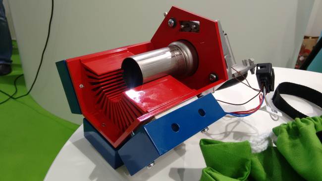

Roberto,
è raffreddato a liquido. Il bruciatore a regime eroga 1,8 kW, cioè come un asciugacapelli. E' costruito in modo tale (provo a mettere le foto che ho fatto in fiera nel prossimo post) che asportare il calore non è un problema.

Color metallo, il condotto fumi del bruciatore. Colore rosso: il diffusore alettato che prende il calore dei fumi e lo veicola fino alla superficie calda dei moduli termoelettrici. Colore blu: gli elementi a contatto con il lato freddo delle celle termoelettriche e che sono percorsi dal liquido di raffreddamento

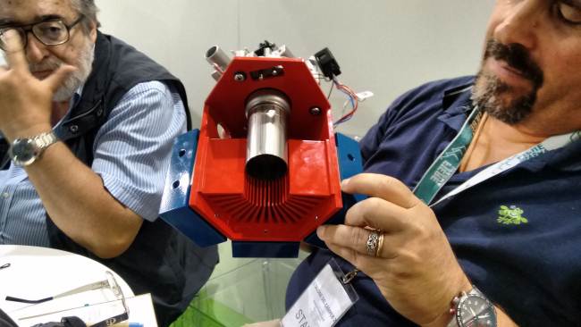

Vista ravvicinata del dispositivo

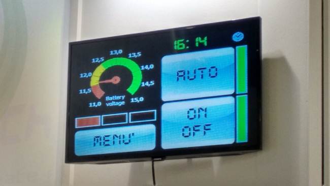

Rendering del pannello di controllo del dispositivo
