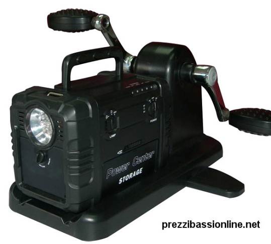

Inserito il 20/09/2016 alle: 12:10:22
HO TROVATO LA SOLUZIONE DEFINITIVA smiley!

Inserito il 20/09/2016 alle: 12:30:54
In risposta al messaggio di champion del 20/09/2016 alle 12:10:22
HO TROVATO LA SOLUZIONE DEFINITIVA !
Ma no, c'è di meglio
