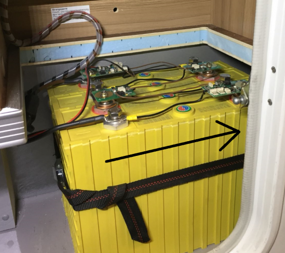

Inserito il 13/09/2018 alle: 07:07:42
In risposta al messaggio di IZ4DJI del 12/09/2018 alle 22:01:46
e come dimensione ci sta la tua Litio nello spazio di una 100Ah normale?  Perchè non ho neanche un cm in più. Stavo pensando che questa estate alcuni giorni ho fatto solo 20km, e poi stato fermo e con stufa sempre accesa fino al giorno dopo, e così per 4 o 5 giorni uno dopo l'altro. Si carica in così poco tempo?
First of all, chiedo venia per il peso (era quello della 100Ah) …
Quella da 200Ah pesa 33-34kg finita cool
Ecco le dimensioni:
  • Altezza 308
  • Larghezza 360
  • Profondità 53
Nel mio caso, c’è stata di … nel service box – infilata sotto il pavimento a DX:
Per farti capire – non ho il pannello solare – la BS ha retto due notti senza problemi, con tutto acceso: luci/TV/boiler (per stressare i consumi, abbiamo scaldato l’acqua anche per lavare i piatti a mezzogiorno)/inverter (due cappuccini) …
Al secondo cappuccino la BS è scesa a 12,9 … poi spegnendo l’inverter è risalita a 13,3/13,4 ed è rimasta sino alla fine del telefilm (nel frattempo che la lavastoviglie umana lavasse i piatti e tutte le cose da femmina …) wink

First of all, chiedo venia per il peso (era quello della 100Ah) …   Quella da 200Ah pesa 33-34kg finita   Ecco le dimensioni: Altezza 308 Larghezza 360 Profondità 53  Nel mio caso, c’è stata di … nel service box
– infilata sotto il pavimento a DX: Per farti capire – non ho il pannello solare – la BS ha retto due notti senza problemi, con tutto acceso: luci/TV/boiler (per stressare i consumi, abbiamo scaldato l’acqua anche per lavare i piatti a mezzogiorno)/inverter (due cappuccini) …   Al secondo cappuccino la BS è scesa a 12,9 … poi spegnendo l’inverter è risalita a 13,3/13,4 ed è rimasta sino alla fine del telefilm (nel frattempo che la lavastoviglie umana lavasse i piatti e tutte le cose da femmina …)
