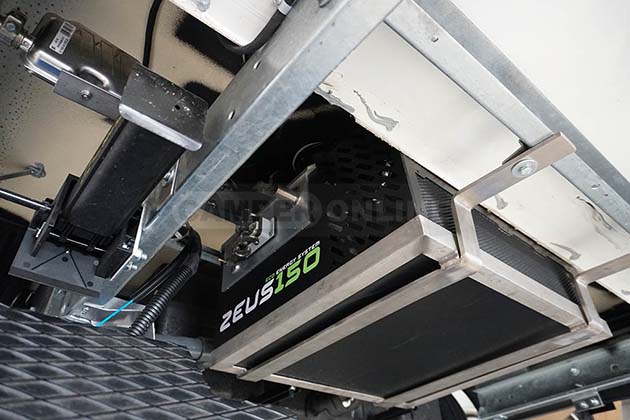

24/01/2008 10508
Inserito il 05/09/2017 alle: 18:08:45
In risposta al messaggio di Blessyou del 05/09/2017 alle 09:04:55
Ecco un’altro motivo per attendere eventuali riscontri della “prova su strada”   Però penso che abbiano tenuto conto di questi fattori, o NO ??
Dalle foto viste sulla presentazione non si vedono
protezioni o paraspruzzi tali da proteggere lo Zeus.
Le momteranno solo in inverno con le gomme "chiodate" ?
24/01/2008 10508

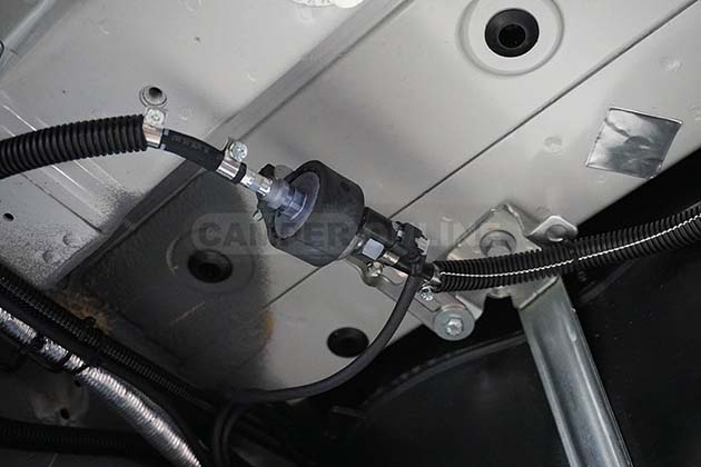

Inserito il 05/09/2017 alle: 18:11:45
Se andiamo sopra i 2000 mtslm
occorrerà ,come per il Webasto o la Truma diesel
il "kit" altitudine , oppure no ?
Visto la pompetta gasolio
La notte si sentirà il ticchettio delle simili pompe ?

Inserito il 05/09/2017 alle: 18:44:35
In risposta al messaggio di franco49tn del 05/09/2017 alle 18:11:45
Se andiamo sopra i 2000 mtslm  occorrerà ,come per il Webasto o la Truma diesel il kit altitudine , oppure no ? Visto la pompetta gasolio La notte si sentirà il ticchettio delle simili pompe ?
bho! chiederò in fiera, sono curioso di vedere la veste definitiva che presentano.cool
Il ticchettio del mio Hydronic2 che ho sul camper non si sente minimamente nemmeno di notte. Anche perchè lo uso per far funzionare l'Alde usando solo gasolio e quando fa freddo funziona sempre.

In risposta al messaggio di franco49tn del 05/09/2017 alle 18:08:45
Dalle foto viste sulla presentazione non si vedono protezioni o paraspruzzi tali da proteggere lo Zeus. Le momteranno solo in inverno con le gomme chiodate ?
Sai, avessero fatto foto dove si vedevano solo dei pezzi di goma o lamiera a chi interessavano? Li sono foto fatte ad arte per promozione e si deve vedere a nudo.
Tu preferiresti le foto di una modella senza nulla o quando va a sciare con il piumino ? winklaugh
Io di pompette del gasolio ne ho ben 4 !
Una è quella dell Eberspacher originale Mercedes, che va lui quando il motore lo richiede per stare in temperatura
Una è quella del Webasto ThermoTop
Due sono quelle della Truma Combi Diesel + kit per altitudine (che sono pompe Eberspacher visto cje la Combi D è un bruciatore Eberspacher).
Quella del Thermotop si sente abbastanza, ma piu che altro in cabina, se sei a letto bisogna proprio ascoltare, quella della Combi Diesel non si sente quasi per nulla e bisogna ci sia massimo silenzio e stare molto attenti
Quindi se li usano pompa Eberspacher dovrebbero essere inavvertibili. Dipende poi anche dal montaggio se viene montata a dovere che non tocchi sul telaio ma sia sospesa con la sua gomma.
Qui le mie pompe della Combi D
