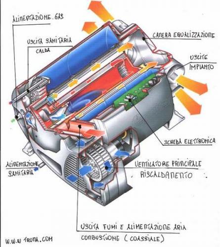

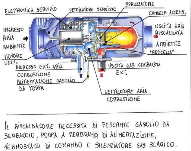

Purtroppo parliamo solo basandoci su dati scarni e tante ipotesi, aspettiamo un po', magari dopo le prime installazioni.
Personalmente sono molto curioso ma non credo che un coso anche analogo entrerà mai in un mio camper che, seppur utile, rimarrà sempre di scaro interesse e comunque dalla spesa ingiustificabile.
Spendendo una parola sui riscaldatori a gasolio per aria credo che molto del suo rumore si dato dal tipo di ventilatore e dalla combustione.
Nella Truma il ventilatore è radiale e di buon diametro con la caratteristica di muovere tanta aria girando relativamente poco.
Nei riscaldatori ad aria c'è un ventilatore assiale relativamente piccolo e, dovendo quindi girare ad altra velocità, provoca un rumore piuttosto alto sia in aspirazione che in mandata.
Nella combustione a gas la pressione è naturale e la combustione avviene con un rumore decisamente basso.
Contrariamente il gasolio per accendersi ha bisogno di venire compresso e spinto a pressione tra la retina per essere nebulizzato e così più facilmente incendiato. Questa operazione chiede energia e provoca anche un'aggiunta di rumore.
Tutto questo per dire che questi apparecchi hanno diverse rumorosità meccaniche originali.
Io non ho la CombiD e non l'ho mai analizzata anche se sentita in funzione si altri mezzi ma, se monta bruciatori tradizionali e vengono considerati più silenziozi sarà perchè all'interno della Combi e, questa all'interno di un armadio, il rumore può venire attenuato da queste schermature.
Non credo poi che i produttori facciano due linee distinte di bruciatori uno per camper ed uno per camion od automobili, se trovano il sistema di fare tutto riducend il rumore al minimo, questa dovrebbe essere l'unico pensiero e linea di produzione e vendita.
Credo quindi che l'applicazione di un riscaldatore a gasolio nel 'nostro'  Zeus renderà il sistema abbastanza rumoroso nonchè puzzolente poichè, checchè se ne dica, una combustione produrrà sempre dei residui e quelli del gasolio sempre più odorosi ed inquinanti del gas.
