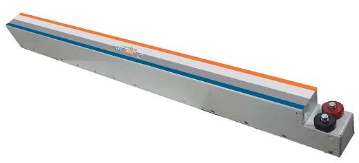

I supercondensatori esistono e sono già disponibili
dalla Uflex (vitron)   1 Kw  12 volt.
a poco di più che la litio
QUANTI ne vuoi ,li ordiniamo ?
un MILIONE di cicli di carica
contro i soli 500/600 delle Agm
Se va in porto il mio progetto del 8002 speciale
sicuramente due di queste saranno montate !

I supercondensatori esistono e sono già disponibili dalla Uflex (vitron)   1 Kw  12 volt. a poco di più che la litio QUANTI ne vuoi ,li ordiniamo ? un MILIONE di cicli di carica contro i soli 500/600 delle Agm Se va in porto il mio progetto del 8002 speciale sicuramente due di queste saranno montate !
1Kw @ 12v sarebbe circa 80Ah se non faccio male i conti?
Che caratteristiche di carica e scarica hanno?
Penso che sia possibile caricarli in tempi rapidissimi e con corrente molto elevata?

i supercondensatori di cui parli che tensioni di lavoro/carica/fine carica hanno?
