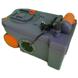

Dato che si parla di cassette acque nere, io ho risolto con un bel serbatoio da 45 litri sottoscocca non disturba e non si vede, ho acquistato una cassetta con maceratore interno e cosi posso usufruire anche del sog, quando la cassetta e piena schiaccio il pulsantino posizionato sotto il lavandino e il tutto và nel serbatoio  e una volta che svuoto le grigie svuoto anche il resto e tutto ben macinato niente pezzi di carta igienica e quant'altro :-) scende acqua azzurra, se dovesse rompersi il maceratore problema zero perché si può' usare come una normale cassetta.
mmm interessante... di che marca è ? E c'è un sistema per vedere il livello del serbatoio da 45lt se sia quasi pieno/pieno?

Si puo' inserire ma so che ci stanno 4 cassette abbondanti e non l'ho ritenuto necessario, inserito a febbraio dell'anno scorso mai un problema e non dovere manovrare con la m...da ogni 2 giorni non ha prezzo.
Poi quando svuoti la cassetta per quanta attenzione si faccia dei micro schizzi addosso sempre ti arrivano e a me faceva ****** ogni volta che dovevo svuotare, solo il pensiero mi dava nausea smiley.
Ora con calma quando arrivo a casa faccio la dovuta manutenzione sia della cassetta che la lavo accuratamente e anche il serbatoio. Ovviamente ho i miei pantaloni di cerata adatti all'uso.
Il problema di quel sistema come poi di qualsiasi sistema con serbatoio è che in alcuni posti il vuotatoio del WC è dentro al blocco dei bagni, e non avviicinabile con il camper e quindi servirebbero 100mm di tubo....dove basta.
Se uno ha spazio nel garage , secondo me meglio una o due cassette di scorta, che quelle puoi anche andare a svuotarle in qualsiasi WC pubblico quando vuoi.
Io vedo che comunque la cassetta riesco a svuotarla di solito tutti i giorni anche se è a metà e anche se non c'è un CS apposito nelle vicinanze.
basta. Se uno ha spazio nel garage , secondo me meglio una o due cassette di scorta, che quelle puoi anche andare a svuotarle in qualsiasi WC pubblico quando vuoi. Io vedo che comunque la cassetta riesco a svuotarla di solito tutti i giorni anche se è a metà e anche se non c'è un CS apposito nelle vicinanze.
Se non svuoto le grigie non posso svuotare le nere che poi una volta macerate sono come le grigie, quindi impossibile che su un AA non ci sia spazio per svuotare, se poi vuoi per forza che svuoto a 100 metri di distanza nessun problema, estraggo la cassetta come fai tu e la svuoto normalmente e mi tengo il rimanente sul mio serbatoio sotto scocca. Posso fare tutto uguale a te però in aggiunta ho il serbatoio che ad oggi non ho trovato AA con problemi di scarico. Credimi lo trovo veramente molto utile e quando sto via 5/6 giorni posso tranquillamente non pensare allo scarico delle nere e delle grigie, poi con 200 litri di acqua e 150 di recupero posso svuotare il tutto a casa. Ovviamente per me il peso non è un problema con 48 quintali di massa complessiva
Ciao anche io ho la stessa cassetta modificata , con un serbatoio di recupero sottoscocca da 75 litri.
Premetto che lo ho utilizzato poche volte, in quanto se c'e uno scarico disponibile utilizzo la cassetta normalmente.
Il liquame, che in alcuni casi ho inviato al serbatoio da 75 litri, viene macerato e spinto (tramite un tubo con un diametro di 2 cm).
Allo scarico, che effettuo aprendo un rubinetto da un pollice, il "prodotto" si presenta come acqua blu', assolutamente senza nessun corpo estraneo, e può essere tranquillamente svuotato dentro una griglia a terra.
Costo: 400 euro (cassetta nuova con maceratore interno) 150 euro installazione (serbatoio compreso).
Per la pulizia ( quando sono a casa) riempio la cassetta di acqua, la travaso dentro il il sebatoio e riscarico.
Come ho detto lo utilizzo raramente, ma il sistema consente di avere una autonomia enorme nella gestione delle acque nere.
Però rispetto al titolo del topic siamo "un poco" O.T.

Ciao anche io ho la stessa cassetta modificata , con un serbatoio di recupero sottoscocca da 75 litri. Premetto che lo ho utilizzato poche volte, in quanto se c'e uno scarico disponibile utilizzo la cassetta normalmente.
Il liquame, che in alcuni casi ho inviato al serbatoio da 75 litri, viene macerato e spinto (tramite un tubo con un diametro di 2 cm). Allo scarico, che effettuo aprendo un rubinetto da un pollice, il prodotto si presenta come acqua blu', assolutamente senza nessun corpo estraneo, e può essere tranquillamente svuotato dentro una griglia a terra. Costo: 400 euro (cassetta nuova con maceratore interno) 150 euro installazione (serbatoio compreso). Per la pulizia ( quando sono a casa) riempio la cassetta di acqua, la travaso dentro il il sebatoio e riscarico. Come ho detto lo utilizzo raramente, ma il sistema consente di avere una autonomia enorme nella gestione delle acque nere. Però rispetto al titolo del topic siamo un poco O.T. francesco
Si siamo OUT comunque è il mio stesso impianto, e io macero sempre per non vedere pezzi residui :-)
