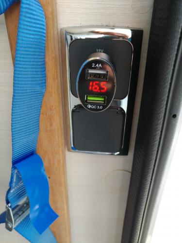

Salve, ho provato a cercare la tensione per alimentare la ventolina dello sfiato della cassetta, e ho sempre trovato tensioni molto alte dai 14,3 fino al 16,5, alcuni mi hanno suggerito di verificare se il tester funziona, ho fatto una verifica e le due auto mi danno un 11 V e l'altra 11,5 V, sia con il tester che con il caricabatterie per cellulari, e quindi deduco che il tester è abbastanza affidabile! Quello che non conosco e non riesco a capire perchè la tensione è così alta. Il camper è al sole, fermo dal blocco, ha due pannelli solari sul tetto che accendo a giorni alterni, due batterie nuove identiche e credo siano in parallelo, dentro se accendo i letti basculanti o le luci o la pompa tutto funziona regolarmente. La tensione della batterie del trattore è a 12,3. Ieri ho provato a mettere lo strumento quando era a 16,5 ho messi in moto i letti che hanno un buon assorbimento ed è scesa lentamente fino a 13,8 , poi quando ho fermato a risalita a 14,3...help my pleasecryingWhatsApp%20Image%202020-04-18%20at%2010_04_19(1).jpeg

Controlla con il tester l'uscita del voltaggio subito dopo il regolatore dei pannelli solari, sia quando c'è sole e sia di notte, è possibile che sia "andato" e che non funzioni più correttamente limitando, come dovrebbe, la tensione di uscita intorno ai 14 volt facendo invece salire il voltaggio in base al sole che irradia i pannelli.

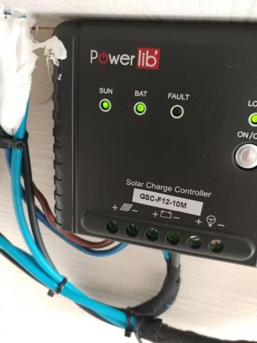

sono questi, provo accendere e spegnere? Dove posso misurare quello che hai detto?WhatsApp%20Image%202020-04-18%20at%2011_26_24(1).jpegWhatsApp%20Image%202020-04-18%20at%2011_26_24.jpeg
si è questo. metti il tester dove è disegnata la batteria (3 e 4 buco)

Scusate la domanda banale, perchè 2 regolatori e uno PWM e l'altro MPPT?

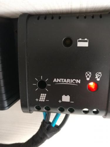

SCusami, ma hai 2 regolatori? uno per pannello?
Comunque 15,25 sono troppi, alle batterie non fa bene, potrebbero riscaldare.
Sicuramente è circa lo stesso voltaggio che vedi sul display che hai postato

Fai la misurazione su entrambi i regolatorì (sempre dove è disegnata la batteria) e poi dicci se il voltaggio è uguale.
SE fosse uguale, come penso, ti conviene svitare ed tirare il filo meno (del disegno della batteria) da entrambi i regolatori, e poi fare la misura nei fori, altrimenti essendo i fili attaccati alla batteria falsano il voltaggio che esce dai regolatori

È' un valore troppo alto, il regolatore "non regola".
Considera che dovrebbe essere Max 14,6-14,8 in carica e poi stabile a 13,6-13,8.
Hai 2 regolatori per cui quello lo staccherei dall'impianto di sicuro scollegandolo.
E guarderei anche l'altro per sicurezza.

 ho controllato anche l'altro regolatore  quindi il il Powerlib da 15, 25 e il ANTARION da 18,20...

Ciao Maury, ho modificato il mio precedente post. I due regolatori sono uno PWM e uno MPPT. Qualcuno più esperto potrà darti chiarimenti precisi, ma secondo me c'è qualcosa che non va.
https://www.mondoplast.ro/eng/S...
 e questo è MPPT
https://www.camping-car-plus.co...
 questo è PWM. Sono due siti presi a caso.
