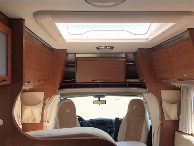

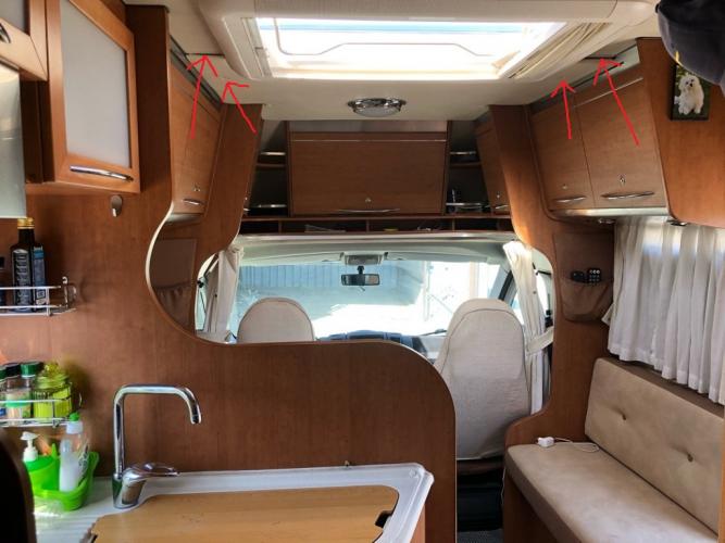

ero interessato all'acquisto di un camper usato da venditore privato a 500 km da casa  ,dopo che il venditore privato mi ha rassicurato più volte che il camper fosse in perfette condizioni e non avesse mai avuto problemi di infiltrazioni o altro ,poi facendomi inviare altre foto aggiuntive per valutarlo meglio mi si accende un allert guardando bene l'immagine del soffitto sopra la dinette . giudicate da voi ,per me ha avuto problemi di infiltrazione e ci ha pure messo le mani una persona non tanto professionale per rimettere quel pannello e fissarlo  con due viti in quella maniera  ,ma io dico un possibile acquirente  che entra in quel camper  deve essere cieco per non notare quella brutta anomalia sul soffitto che fa pensare a possibili infiltrazioni avute  ...
stesso modello di camper in situazione normale
camper da acquistare  frecce rosse evidenziano il problema
al momento il venditore nonostante gli abbia chiesto cosa sia successo in quel punto del soffitto ,non mi ha piu risposto ...laugh
se mi faceva fare 1000km per vedere quel camper per poi notare quella anomalia non so se avrei riso tanto ...angry  io credo che  i camper  con rogne e problematiche varie  rimane più facile  venderli a persone più lontane possibili   ..quindi in campana wink
io poi sul posto lo testo pure con un igrometro per le infiltrazioni wink per me privato o concessionario  su un usato il rischio di trovarsi un camper con rogne  rimane sempre alto ! ve la immaginate la scena di un acquirente che si reca da un concessionario per visionare un usato e lo testa lui con un suo igrometro, che faccia possa fare il concessionario,poi magari gli  trova  pure una infiltrazione laugh
ditemi una vostra opinione su questa anomalia riscontrata nel soffitto ,possibile infiltrazione avuta ?

Un lavoro orribile, comunque si può sempre rimediare, o forse è stato rimediato malamente.
E sempre un problema di prezzo, se vale 30 e ne spendo 20, posso sempre andarlo a vedere.

Scusate l'intromissione ma ho qualche perplessità... tengo a precisare che non ho nessun interesse in merito a quel mezzo e nemmeno entrare in discussione con voi... però da ex riparatore dei nostri giocattoloni vedo che in quella foto é semplicemente uscita dalla sua metà di accoppiamento una plastica di rifinitura... la possibile causa può essere semplicemente che è stata smontata in precedenza per uno svariato motivo e rimontata male... del tipo far passare dei cavi  dal tetto, che facendoli passare lì non si vedono perché sono coperti dalla plastica, oppure é stato smontato per far passare dei cavi tipo altoparlanti, oppure per la  sostituzione della plafoniera che vi é montata, ecc ecc... certamente può essere anche un'infiltrazione visto che é una plastica che si trova vicino all'oblo... però la mia perplessità nasce proprio qui...perché se personalmente metto in vendita un camper consapevole di questo problema, da persona poco seria...la prima cosa che aggiusterei alla meno peggio é proprio quel punto per celare il problema... ma ripeto é solo un mio punto di vista

francamente quoto damasi...magari è stato toccato ma perche' dovrebbe essere un 'infiltrazione?nella prima foto si vede che e' originale...probbilment nello smontare hanno rimontato male oppure ha ceduto...certo puo' essere un'infiltrazione ma non e' sicuro

le foto me le ha inviate il,figlio di 16 anni fatte al volo e inviate su watsapp, non credo che poteva sapere del problema o avere la malizia di non evidenziarlo nelle foto  ,  quel punto  è stato riverniciato il cupolino nero mentre di regola è grigio ,detta dal venditore questo camper è stato fermo 5 anni non so se al coperto o all'esterno  per il decesso del precedente proprietario , mi ero raccomandato che sono un pignolo e per farmi 1000 km il camper doveva essere perfetto ,e mi hanno confermato che lo era ! ed in ultimo nonostante gli ho richiesto del motivo che quel pannello sul soffitto fosse stato tirato giu e rimontato in maniera così orribile e visibile non ho avuto più nessuno risposta , silenzio totale...  poi considerando anche il tetto di quel camper è facile pensare che in quel punto abbia avuto qualche problema di infiltrazioni ...230fb21d-20e6-11eb-97ea-2128290a4f9c.jpg

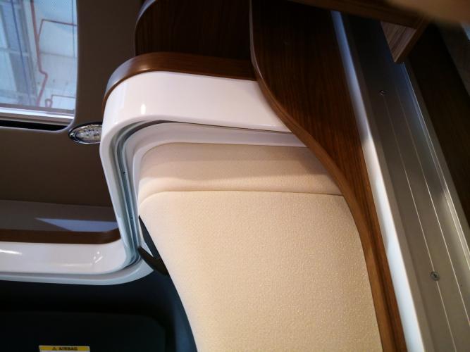

Scusa anche la mia intromissione,
Concordo in parte con la tua analisi, ma ho un sospetto derivato per un'altro problema,
Ravviso che: molte creazioni dei profilati non mi convincono nel punto di giuntura tra la cellula e la cabina originale della meccanica, non trovo opportuni rinforzi strutturali in uno dei punti, se non il punto, più sollecitato,guardacaso è proprio nel punto in esame.
 Esempio visto in FIERA, è un grosso pressofuso di alluminio, robusto è sicuro, ma poco convincente con tanto di dubbio, in tanti non ho visto o immaginato nulla anche sotto un rivestimento.  IMG_20190921_114226(1).jpg

...tramite quella foto non riesco a vederci qualcosa di anormale sulla struttura portante... vedo solo una plastica che è fuoriuscita dalla sua sede... per esperienza posso solo dire che quando si decide di vendere un camper, molte volte si smontano vari accessori e molto probabilmente, ma è solo una mia supposizione, che qualcuno abbia dovuto smontare quella cornice per riprendersi qualche accessorio...

Personalmente mi sembra solo una maldestra riparazione (forse neanche terminata) al cordino interno dell'oscurante, che infatti si ammucchia e non si riavvolge.
Forse non aveva lo schema del giro che fa e ha scardinato tutto per arrivarci.
Una fesseria che quei costosissimi oscuranti hanno come difetto.
La psicosi da infiltrazione può far commettere errori, ma è sempre meglio essere prudenti.
Ho visionato un mezzo mansardato recente per un amico e dalla mansarda, nell'angolo, si vedeva fuori ed era già stato maldestramente riparato e nuovamente infiltrato.
proprietari da solo un anno l'avevano usato solo 20 giorni e volevano nuovamente monetizzare per esperienza negativa della moglie.
 Rifiutammo uno sconto di 5000 euro e fu venduto il giorno dopo ad un ignaro cliente per 32000 euro dai 35000 di richiesta. Lavori di ripristino stimati 7000 euro.

Attraverso una foto è difficile capire chiaramente di cosa si tratti. Comunque sia, patti chiari amicizia lunga.
Uno può decidere di prenderlo anche con infiltrazione o qualche lavoretto da fare basta parlare chiaro e saperlo in anticipo. La trattativa andrà di conseguenza.

dalla foto io capisco benissimo che su quel soffitto è stata installata una copertura dello stesso colore ma incollata sopra per nascondere qualcosa tipo macchie da infiltrazione per esempio.Non può essere un pannello scollato o fissato male perchè quello bianco è la parte del tetto che è un sandwich e non si può smontare  o svitare. quindi hai fatto bene a lasciarlo stare.
