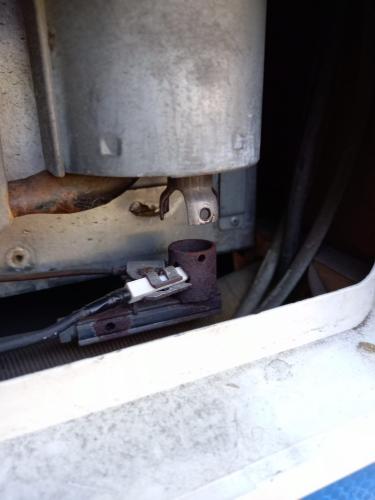

Come da titolo, ieri verificando l'accensione del frigorifero nella modalità a gas con piezoelettrico, ho constatato che in condizioni normali avviene una combustione con leggerissimo "botto" consentitemi il termine.

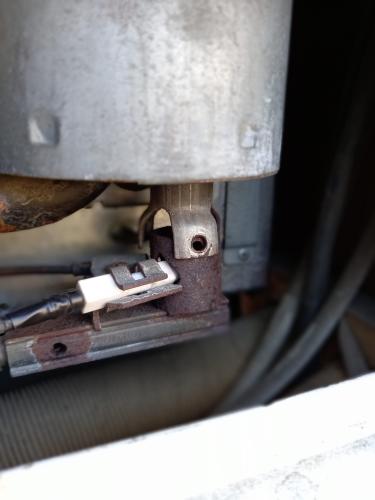

Rimuovendo la paratia in lamierino, sganciando il bruciatore e abbassandolo di circa 1 centimetro rispetto alla sua verticale, l'accensione risulta regolare. Per maggiore comprensione inserisco n. 2 immagini:
Secondo le Vostre esperienze da cosa può essere prodotto questo malfunzionamento? Premetto che rimontando il tutto e pigiando 4/5 volte l'accensione con il piezoelettrico, la fiamma si accende.
Per la risoluzione (se non ci sono consigli), avrei pensato di montare una piccola aletta in lamierino fissandola al foro sul "camino" e sul foro del bruciatore creando così il distanziamento.
Cosa ne pensate?
Grazie in anticipo per il tempo che vorrete dedicarmi.

Questa è una domanda per Super-Mario (ecostar). Da ignorante, secondo me, non arriva gas a sufficienza per cui su disperde e si accende solo quando attorno al piezo c'è abbastanza gas ed allora arriva il botto. Oppure il piezo non è nella precisa posizione e l'accensione avviene quando la zona è satura di gas, generando il botto.
Rimedio? Pulire bene Ugello, bruciatore e camino ed accertarsi della giusta posizione del piezo.

io al tuo posto non fare nessun tipo di modifica ,ma il frigo raffredda bene a gas ? se hai fornelli della cucina la combustione risulta regolare e  nella  bombola c'e' sufficiente quantitativo  di gas , mi concentrerei sulla pulizia del bruciatore e barilotto di scarico togliendo la spirale interna  e in ultimo verificherei l'ugello del bruciatore dove  se necessario sostituirlo, ricordo anni fa che mi faceva anche a me cosi ,poicon una pulizia e  mettendo un ugello nuovo ho risolto ...
ma attendi  anche altri consigli da chi è piu competente wink

Ok. mi concentro sulla pulizia anche se ho provato a vedere come smontare il barilotto con scarso successo. Infatti sembra ancorato nella parte superiore, che risulta inaccessibile.
Per quanto riguarda il bruciatore, ritengo che sia pulito dal momento in cui se tenuto fuori dalla sua sede funziona regolarmente.
Mi sembra come se inserito regolarmente nella sua sede, il gas non abbia libero sfogo.
Il piezoelettrico è montato correttamente. Anch'esso con il bruciatore fuori sede, accende al primo tentativo.
Ultimo,.... l'altro tubicino che cos'è? ossia uno porta il gas, l'altro è il piezoelettrico infine c'è il terzo tubicino.   ??

Il terzo è la termocoppia.

Premesso che 1 tubo porta il gas al bruciatore, 1 tubino più sottile ha all'estremità la termocopia per sentire la fiamma e tenere aperta l'elletrovalvola del gas verso il bruciatore, l'utimo e un filo con un contatto collegato al piezo per l'accensione.
Il tutto non va lasciato libero ma deve stare nel suo alloggiamento; piuttosto infila uno scovolino sottile dentro al camino e controlla che non ci sia sporco o qualche deposito che impedisce la corretta evacuazione dei fumi del bruciatore.
Il botto che si sente è quasi una cosa normale perchè il gas tende a ristagnare se non si innesca l'accensione in pochi secondi e quindi va in saturazione incendiandosi all'improvviso.
Piuttosto se non ti si accende velocemente aspetti 30/40 secondi e ripeti l'operazione per dare il modo al gas di dissolversi.
Controlla bene che la termocoppia si nella giusta posizione in modo da essere colpita dalla fiamma del bruciatore oltre ad aver pulito soffiando il bruciatore stesso smontato.

se l'accensione e fiamma sono corrette alla partenza non si deve sentire nessun botto , probabilmente l'accenditore si è indebolito oppure la scintilla scocca in una posizione scorretta , capisci che al primo tentativo di accensione andato a vuoto al secondo tentativo se effettuato immediatamente dopo senza aspettare i classici 30/60 secondi il botto e garantito causa zona bruciatore satura di gas incombusto

yes  Giovanni ti ringrazio della fiducia che mi riservi ma che è reciproca , l'ultima tua ipotesi ha centrato in pieno l'anomalia del classico botto alla partenza
