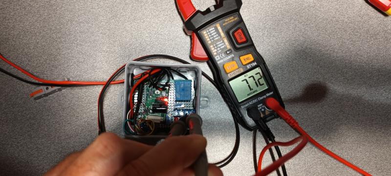

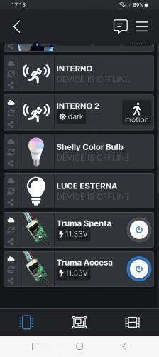

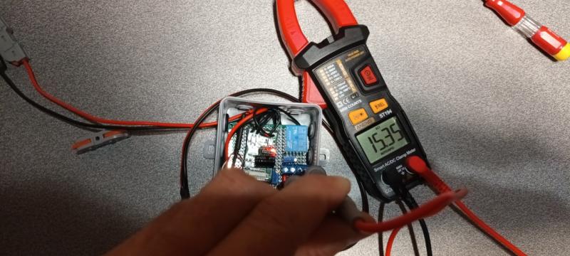

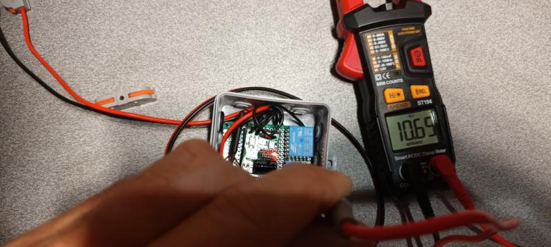

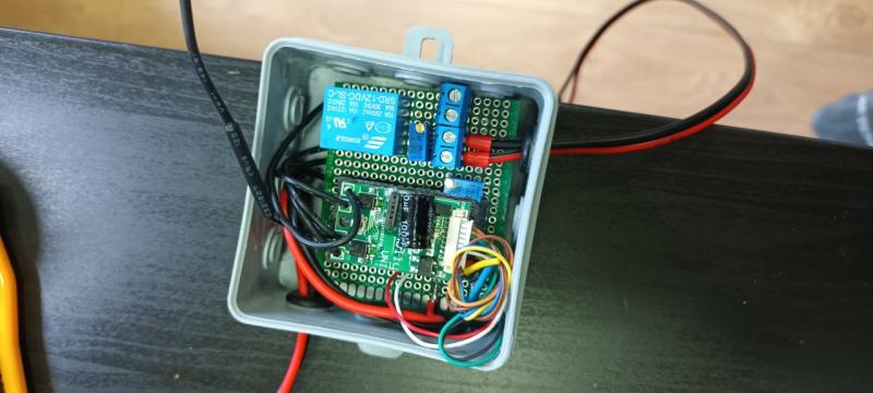

Oggi volevo fare il test con il ponticello finestra..ma sorpresa..la mia truma gas verticale non ha quel contatto.
Dopo qualche test ho deciso di procedere secondo questo schema:
ingannando la truma in due modi
  1. Inserendo in parallelo al NTC una resistenza simulo il raggiungimento della temperatura “molto alta”
  2. Inserendo in serie al NTC una resistenza simulo una temperatura “molto bassa”
Ho quindi usato uno shelly uni e qualche componente esterno per gestire queste due “scene” + quella dove rimane tutto gestito da Truma
Esempi di utilizzo:
Scenario 1 – di notte di norma lascio la stufa accesa con manopola su 4 (nel mio camper=14/15 gradi) mi sveglio la mattina e la stufa sta mantenendo i 14/15 gradi impostati, ma prima di alzarmi vorrei alzare la temperatura. Inserisco la “scena 2” - resistenza in serie, inganno il valore del NTC e la Truma aumenta il suo flusso ed alza la temperatura
Scenario 2 – Truma con manopola su 7 (nel mio camper circa 20 gradi) ma ancora spenta, inserisco la “scena 1”  - resistenza in parallelo, metto su on la Truma, ma lei non parte (ho inserito in parallelo un valore di resistenza che simula una temperatura di circa 30 gradi). Me ne vado a spasso ma prima di rientrare in camper “spengo” la “scena 1” e la truma parte e scalderà sino alla temperatura impostata sulla manopola (7 in questo caso)
Scenario 3 – Inverno rigido, non sono in camper ma  lascio la Truma sempre accesa con manopola su 1 o 2 (antighiaccio), prima di rientrare dall’app Shelly switch su “scena 1” inganno l’NTC simulando una temperatura ulteriormente più bassa, la stufa comincia a scaldare. E trovo il camper ben caldo.
Gli scenari che posso immaginare sono infiniti, sempre con l’opzione di poter accendere o spegnere la truma utilizzando anche tutti i valori rilevati dallo shelly-uni (temperatura/umidita') o anche temporizzando il tutto, sempre attraverso l'app shelly.truma%20accesa.jpgtruma%20normal.jpgtruma%20spenta.jpghigh.jpglow(1).jpgnormal.jpguni_truma.jpg
Il tutto ora va calibrato, e per far questo, invece che inserire delle resistenze fisse, ho optato per due resistenze variabili multigiri da 50k. che ho pretarato con valori del NTC presi da tabella e che calibrerò dopo che avrò rilevato puntualmente i valori del NTC truma alle diverse temperature.
