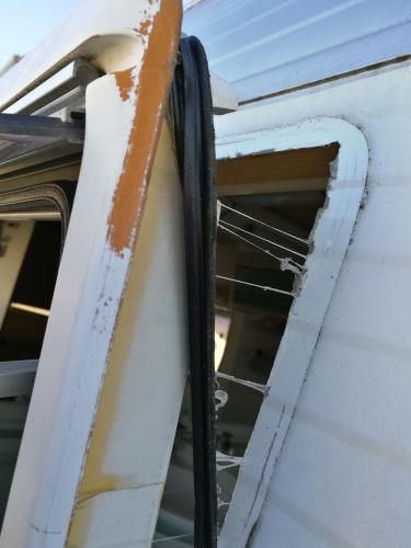

Salve a tutti,
è corretto accoppiare due strisce di Terostat ad esempio di 2mm per portare lo spessore a 4 ?
Sai
Saluti Marco

tolto il nastro protettivo direi che non ci siano controindicazioni , per aumentare lo spessore presumo che dove lo dovrai applicare ci sia un incavo di qualche mm

Grazie Mario, il fatto è che devo sigillare una finestra su di una parete dogata, vorrei togliere la vecchia guarnizione e usare solo terostat, la mia paura è che lo spessore tipico di 2mm. non sia sufficiente...

se il bordo finestra dove applicherai il terostat è senza incavi ti consiglierei di utilizzare la striscia da 2 mm , posata la finestra possibilmente senza far sbordare il terostat su tutto il perimetro della finestra ci stenderei del sigillante siliconico anti UV , in questo modo coprirai le fughe che probabilmente rimarranno sulle righe dogate , in più quella sigillatura evita anche una possibile sbordatura del terostat causa sole e calore

se fai uno spessore di 4 mm e sul bordo finestra non c'è incavo di sicuro il terostat sborderà verso l'esterno poi togliere quello sbordato è un casino e se anche riesci con il calore tenderà sempre a sbordare

Il mio camper è rimesso sotto un "tendone" aperto sui lati, quindi protetto dalla pioggia ma esposto al freddo attuale che di notte si aggira intorno ai -3 gradi,  sarà il caso di applicare il Terostat in questo periodo o è meglio aspettare che le temperature salgano un po' ?

è decisamente meglio aspettare quando la temperatura si alzerà su valori di 5 gradi in su , non tanto per il terostat ma per il sigillante siliconico perchè con temperature inferiori di 5 gradi non polimerizzza oppure ci mette parecchio tempo , tra l'altro anche il terostat non sara malleabile come dovrebbe

Perfettamente d'accordo con Mario, anche se potrai eventualmente sistemare il tutto, terostat compreso, anche subito, rinviando la siliconatura a periodi più caldi.
Ti consiglio però, vista la tipologia della parete, di applicare il terostat direttamente sull'alluminio premendo bene con le mani in modo da farlo aderire seguendo perfettamente le irregolarità della parete; poi staccare il nastro protettivo ed installare la finestra.
Quando potrai avere temperature più miti, esponi la finestra al sole, in modo da far scardare bene il mastice; quando ben caldo  provvedi ad un ulteriore serraggio delle viti (senza esagerare); pulisci l'eventuale terostat che fuoriesce e provvedi alla siliconatura.
Personalmente, a dire il vero, eviterei il silicone. Se comunque lo passi, danno non fa.

Effettivamente gli allestitori non mettono il silicone ma solo terostat sulla battuta, più che altro penso per un fattore estetico dal momento che, se ben messo il terostat fa egregiamente il suo lavoro... detto ciò male non fa anzi è un ulteriore protezione...
N.B. meglio sikaflex o similari che semplice silicone...

signori preciso che tra sigillanti siliconici e poliuretanici cambiano alcune caratteristiche ma non la sostanza , per sigillature brevi e limitate all'esterno di un VR vanno bene entrambi l'importante è che siano anti UV e più elastici sono meglio è , il terostat essendo sempre morbido e malleabile si applica come sigillante primario per compensare le dilatazioni di diversi componenti e il bordo di sigillante siliconico anti UV si applica per evitare lo sbordamento naturale successivo del terostat ma quel sigillante siliconico o poluretanico deve essere il più possibile elastico e su tratti lunghi come i profili angolari a tetto è meglio il solo terostat

Secondo me potresti usare il TEROSON 930( che è  come il terostat e rimane elastico come quello) ma  essendo in cartuccia ti permette di metterne quanto ne serve.
TEROSON MS 930
(Conosciuto come TEROSTAT MS 930 )
Sigillante/adesivo silano modificato monocomponente e tissotropico di colore bianco, grigio o nero. E' un prodotto multiuso con una buona adesione senza primer.
TEROSON® MS 930 è un adesivo silano modificato bicomponente e tissotropico bianco, grigio o nero che polimerizza grazie all'umidità atmosferica. E' indicato per varie applicazioni su una vasta gamma di substrati. Produce una gomma morbida ed elastica con un'eccellente resistenza ai raggi UV e all'invecchiamento. Certificato UL QMFZ2 per la sicurezza elettrica.
