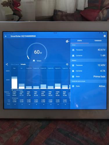

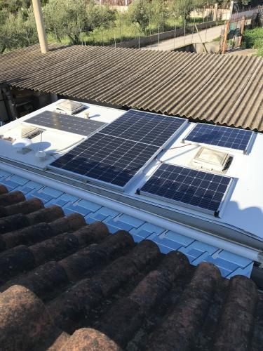

Ciao, allora sono riuscito a fare alcune prove ed ancor meglio ad avvalorare i risultati è stata posizione attuale di dov'è fermo il camper in questi giorni, come si vede dalle foto rimane in parte ombreggiato dal sorgere del sole fino alle 14 circa.
Premesso che i pannelli sopra sono così collegati: i 2 pannelli uguali da 100 watt sul lato anteriore (a destra nella foto)
sono tra essi collegati in serie è già qui può esserci una perdita in termini di resa,
a questi è collegato il pannello centrale anch'esso in parte ombreggiato è da 435 watt, collegato in parallelo ai 2 precedenti,
il tutto è gestito dal regolatore VictronConnect da 50A al quale sono collegate 2 batterie agm da 100ah.
L'ultimo pannello da 100 watt, l'unico che almeno in questi giorni riceve un insolazione quasi completa
è gestito da un regolatore western da 20A (il quale sarà sostituito da un'altro Victron ma da 30A)
la cui uscita è collegata alle batterie in parallelo all'altro regolatore

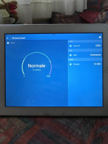

Questa era la situazione iniziale poco prima delle 13,00 sotto i dati riportati dal regolatore di carica

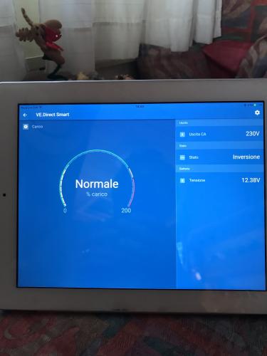

mentre questo era l'assorbimento dell'inverter con frigo trivalente a 230v con consumo di 125 wh ed il congelatore da 130 wh entrambi contemporaneamente accesi ed alimentati dall'inverter.
come potete notare con questi carichi la corrente è quasi subito scesa da 13,02v a 12,66v

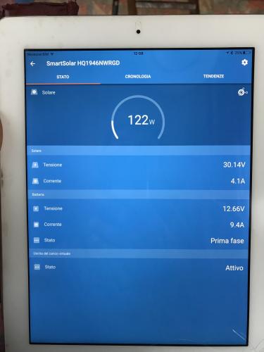

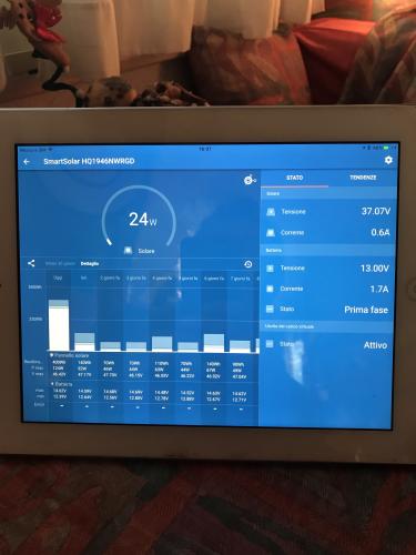

ho lasciato lavorare il tutto per circa 2 ore, verso le 15,00 la situazione era questa:
Forse anche ingrandendo l'immagine non si legge bene e dunque l'ultima colonna del grafico riporta:
Rendimento solare 350 Wh,
P Max 124 watt,
V Max 46,42V,
Tensione Batteria max 14,62V min 12,39V.
la corrente era scesa a 12,43 una differenza di 0,23 volt dovuta sopratutto alla parziale insolazione dei pannelli.
del sole fino alle 14 circa. Premesso che i pannelli sopra sono così collegati: i 2 pannelli uguali da 100 watt sul lato anteriore (a destra nella foto) sono tra essi collegati in serie è già qui può esserci una perdita in termini di resa, a questi è collegato il pannello centrale anch'esso in parte ombreggiato è da 435 watt, collegato in parallelo ai 2 precedenti, il tutto è gestito dal regolatore VictronConnect da 50A al quale sono collegate 2 batterie agm da 100ah. L'ultimo pannello da 100 watt, l'unico che almeno in questi giorni riceve un insolazione quasi completa è gestito da un regolatore western da 20A (il quale sarà sostituito da un'altro Victron ma da 30A) la cui uscita è collegata alle batterie in parallelo all'altro regolatore Questa era la situazione iniziale poco prima delle 13,00 sotto i dati riportati dal regolatore di carica mentre questo era l'assorbimento dell'inverter con frigo trivalente a 230v con consumo di 125 wh ed il congelatore da 130 wh entrambi contemporaneamente accesi ed alimentati dall'inverter. come potete notare con questi carichi la corrente è quasi subito scesa da 13,02v a 12,66v ho lasciato lavorare il tutto per circa 2 ore, verso le 15,00 la situazione era questa: Forse anche ingrandendo l'immagine non si legge bene e dunque l'ultima colonna del grafico riporta: Rendimento solare 350 Wh, P Max 124 watt, V Max 46,42V, Tensione Batteria max 14,62V min 12,39V.   la corrente era scesa a 12,43 una differenza di 0,23 volt dovuta sopratutto alla parziale insolazione dei pannelli. Ho staccato completamente il congelatore e spento temporaneamente il frigo.         La foto sopra mostra come in venti minuti, senza carichi eccessivi i pannelli hanno prodotto ben 50 watt e la tensione alle batterie risalita a 13,00V, questi i dati: Rendimento solare 400 Wh, P Max 124 watt, V Max 46,42V, Tensione Batteria max 14,62V min 12,39V. Cleo grazie al cielo sta bene ed augura a tutti Buon Natale. Ciro.
Ciao quelle ombre ti "distruggono" la produzione giornaliera secondo me... specialmente se stanno fino alle 14.00.
giacche dalle 11.30 fino alle 14 di questi tempi c'è la massima resa.

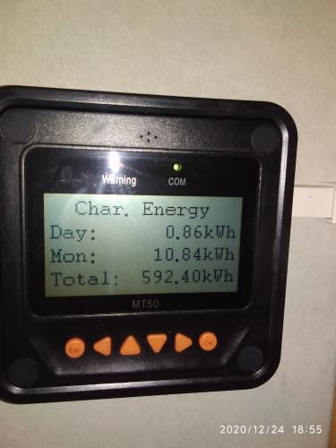

Questa é la foto di ora, 18.50 col buio.(e un lampione che fa fare 12 v al pannellolaugh)
Ma.quelle ombre, ti ammazzano la produzione, poi avendo anche alcuni pannelli in serie, ancora peggio...
