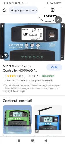

Beh, il migliore che ho visto ultimamente è questo...
100A ...su delle viti che se ospitano cavi da 6mmq è tanto...smiley
Ovviamente è mppt laugh. (Sto scherzando chiaramente non lo è, neo manuale poi è scritto "imita la funzionalità Mppt"...ma che significa laugh??)
Io mi domando come si può permettere l.importazione di un affare simile dove qualcuno sicuramente ci prova a fare passare 100A dentro...bah..
Come spaccare 600 euro di batterie per risparmiare 50 euro...se non peggio, se magari prrnde fuoco per qualche motivo surprise
Quando una cosa ha 3 stelline su Amazon deve essere proprio penosa laugh
