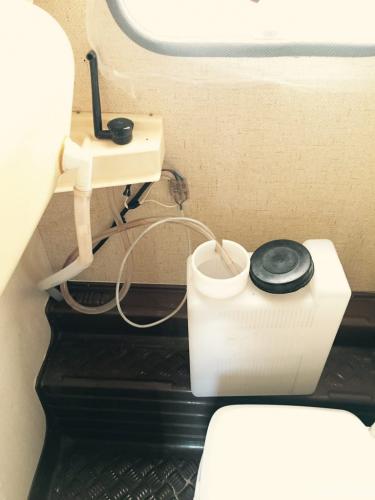

Era più facile una volta in roulotte : serbatoio chiare era la tanica da 30 con pompa interna. Scaldavi un tegame di acqua sul fornello e lo svuotavi nella tanica... Rubinetto singolo non Miscelatore, pompa 12v a immersione. Fine.
Costo ridicolo, acqua sempre calda in 10 minuti... laugh

mi spiego meglio.
non vi era serbatoio centralizzato. ogni lavandino/doccia aveva il suo serbatoio chiare che altro non era che una tanica da circa 25/30 litri con un tappo grande ove poteva facilmente passare una pompa ad immersione a 12v. il rubinetto in realtà non c'era c'era solo il canotto metallico da dove fuori usciva acqua. per avviare l'acqua vi era un interruttore vicino al lavello che alimentava la pompa la quale faceva fuoriuscire acqua dal canotto (alcuni montavano un rubinetto con incorporato consenso elettrico che faceva partire la pompa in simultanea, associato ad una valvola di non ritorno era per così dire l'antenato dell'attuale sistema in pressione...!) alcuni l'interruttore ce l'avevano attivabile a piede... dipende un po dalle esigenze/allestimenti.
non c'era quindi acqua fredda e calda, ma solo acqua dal serbatoio: se nel serbatoio l'acqua è fredda hai la sola fredda ma se scaldi l'acqua nel serbatoio avrai solo calda, senza possibilità di miscelazione. Un tegame di acqua ben calda in una mezza tanica di acqua fredda ed avevi acqua calda per una doccia o per i piatti.
impianto semplice e funzionale!, molti sorrideranno ma era comodo anche il rifornimento, prendevi la tanica, uscivi dalla caravan ed alla prima fontana riempivi e rientravi. Sanificare il serbatoio era facile e veloce.
allego un paio di foto a forse maggior chiarimento.Fullserbatoio%20caravan.jpgpompa_.jpg

cosa simpatica... nelle storiche caravan l'impianto a 12v se attaccato alla 220 era fatto con un alimentatore da 220v a 12v ma sempre alternata (12v alternata sì...) per cui le lampade ad incandescenza andavano comunque ma per le pompe era necessario montare un ponte a diodi in prossimità della stessa... Chi nel tempo si accinse ad aggiornare le lampade con quelle a led dovette cambiare l'alimentatore (o montare ponti a diodi) perchè i led sbalenavano : sembrava una discoteca! ...scusate l'OT...ma era bello condividere, magari a qualcun altro di voi è capitato ...

Inserito il 18/03/2022 alle: 17:01:03
In risposta al messaggio di Bobagiustatutto del 16/03/2022 alle 08:22:41
mi spiego meglio. non vi era serbatoio centralizzato. ogni lavandino/doccia aveva il suo serbatoio chiare che altro non era che una tanica da circa 25/30 litri con un tappo grande ove poteva facilmente passare una pompa ad
immersione a 12v. il rubinetto in realtà non c'era c'era solo il canotto metallico da dove fuori usciva acqua. per avviare l'acqua vi era un interruttore vicino al lavello che alimentava la pompa la quale faceva fuoriuscire acqua dal canotto (alcuni montavano un rubinetto con incorporato consenso elettrico che faceva partire la pompa in simultanea, associato ad una valvola di non ritorno era per così dire l'antenato dell'attuale sistema in pressione...!) alcuni l'interruttore ce l'avevano attivabile a piede... dipende un po dalle esigenze/allestimenti. non c'era quindi acqua fredda e calda, ma solo acqua dal serbatoio: se nel serbatoio l'acqua è fredda hai la sola fredda ma se scaldi l'acqua nel serbatoio avrai solo calda, senza possibilità di miscelazione. Un tegame di acqua ben calda in una mezza tanica di acqua fredda ed avevi acqua calda per una doccia o per i piatti.  impianto semplice e funzionale!, molti sorrideranno ma era comodo anche il rifornimento, prendevi la tanica, uscivi dalla caravan ed alla prima fontana riempivi e rientravi. Sanificare il serbatoio era facile e veloce.  allego un paio di foto a forse maggior chiarimento.
Non ti devi scusare per l'OT...anzi ti ringrazio per i ricordi che mi hai fatto affiorare alla mente. Già, tutto semplice e si diceva : Quello che non c'è, non si rompe. Ho un camper e visto l'età non mi conviene cambiarlo, ma se dovessi farmi un camper/van autocostruito, attingerei ancora a quelle soluzioni. Per quello che riguarda l'impianto elettrico/risparmio acqua, c'è chi ha postato il disegno di come realizzare in bagno un interruttore a pedale ed è una soluzione felicissima e fattibilissima...che non mi spiego perchè abbandonata dai costruttori.
