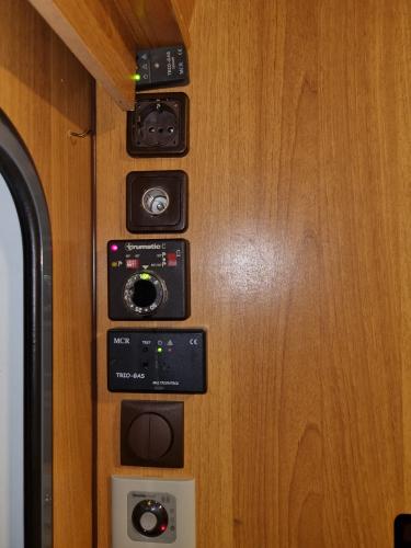

Grazie mille Mario non sarei mai riuscito da solo ... ora ho riempito il serbatoio il boiler funziona l'acqua calda esce ma non gira la ventola della truma e quindi il calore non viene diffuso per le condutture del camper cosa può essere ? allego un po di fotoWhatsApp%20Image%202022-09-27%20at%2019_54_13%20(1)(1).jpegWhatsApp%20Image%202022-09-27%20at%2019_54_13(1).jpegWhatsApp%20Image%202022-09-27%20at%2019_54_12(1).jpeg

Ok perfetto la parte acqua e pompe pare sia a posto ,, ora passiamo alla stufa ma ti anticipo che qualcosa non quadra perchè dalla foto vedo due comandi per la stufa tra l'altro sono due comandi differenti , il primo quello con interruttori switch rossi e manopola graduata da 5 a 30 gradi è datato utilizzato per le stufe combi fino all'annata 2000 , il secondo è recente utilizzato sulle combi di pochi anni fa , quale dei due stai utilizzando ?

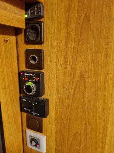

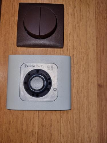

Io ho acceso entrambi per il motivo che credo che quello grigio "truma duo c " combinato al simbolo della ventilazione nel pannello di controllo faccia andare l'aria calda attraverso boiler che la scalda e ventola che la fa circolare, mentre quello marrone "truma c" sia un termostato per regolare la temperatura dell'acqua nel boiler e quindi nelle tubazioni. Allego foto più visibileWhatsApp%20Image%202022-09-27%20at%2022_24_58.jpeg

non so cosa abbiano fatto e modificato ma se la stufa combi fosse ancora quella di origine la stessa stufa viene gestita solo dal comando in alto con interruttori rossi a cursore e rotella temperatura graduata e solo con quel comando la stufa deve funzionare , se invece fosse stata sostituita con una recente allora il comando che la gestisce e quello in basso ma non è possibile utilizzarli entrambi contemporaneamente
preciso che quando è in funzione il boiler per ripristino acqua calda con stufa impostata sulla funzione riscaldamento + acqua calda la ventola distribuzione aria calda in cellula è e deve rimanere ferma , parte e deve partire solo quando il boiler ha raggiunto la temperatura impostata e parte solo se la temperatura ambiente è di circa 1,5-2 gradi inferiore a quella impostata sul comando , se la stufa fosse ancora quella di origine non riesco a capire per quale motivo abbiano messo due comandi e a cosa diavolo serve il secondo in basso
da come vedo raffigurato il quadro comandi e il comando della stufa (quello superiore) il tuo Arca dovrebbe essere dell'annata 1998-99

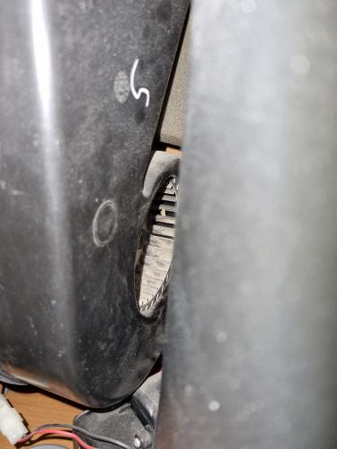

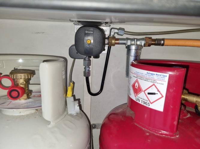

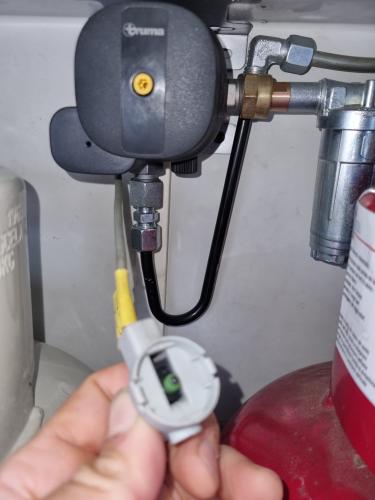

Per Mario: secondo me prima di vendermelo si sono portati via li duo control che c'era, poi per non lasciare il buco hanno lasciato la il suo interruttore, e mi hanno attaccato un semplice monocontrol allego foto del particolare ... fatto sta che al di là di tutto perchè non gira la ventola se accendo la ventola dal pannello di controllo? Secondo me dovrebbe andare indipendentemente dalla truma cioè dovrei vedere girare la ventola che ho fotografato o sbaglio a parlare? dimmi tuWhatsApp%20Image%202022-09-28%20at%2008_00_20%20(1).jpegWhatsApp%20Image%202022-09-28%20at%2008_00_20.jpegWhatsApp%20Image%202022-09-28%20at%2008_00_19.jpeg

Guarda che il duo grigio se acceso verso il basso ti dice solo quando finisce la bombola e il led passa da verde a rosso e se acceso verso l'alto in inverno riscalda anche una piccola resistenza. Ma fa solo quello e non centra con la stufa.
Inizialmente non vedendolo bene in foto avevo confuso il comando duo C per il comando stufa scusami , ora la situazione mi è più chiara e il comando della stufa è quello in alto con interruttori a cursori rossi , comunque ribadisco che la ventola di ricircolo aria calda funziona solo con la stufa impostata sulla funzione riscaldamento + acqua calda , se non gira probabilmente la temperatura in cellula è superiore alla temperatura impostata di qualche grado oppure è intervenuto il ripristino acqua calda  , non è possibile far girare la ventola in modalità produzione acqua calda ne è possibile farla girare con riscaldamento disattivato
sul tuo camper vedo che come riduttore è installato un monocontrol quindi il control c non serve ed è per questo motivo che il sensore non è collegato perchè con il monocontrol non è possibile collegare il control C , sicuramente è stato sostituito il duocontrol con il monocontrol
il comando duo C è un dispositivo a sè stante per il controllo bombole , praticamente segnala quando una o entrambi le bombole sono vuote e niente altro ma nel tuo caso con il monocontrol è inutilizzabile quindi è come se non ci fosse e se vuoi riutilizzarlo dovrai sostituire il riduttore/regolatore monocontrol con il duocontrol   , preciso che il comando duo C non ha nulla in comune con il comando di gestione stufa
