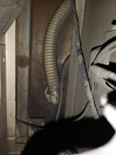

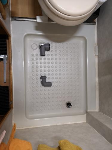

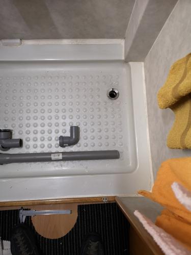

Volevo agganciarmi ad un post identico già presente ma forse era un pò vecchiotto ed il sito non me lo ha permesso. In pratica i progettisti fenomeni plurilaureati, pur avendo installato un piatto doccia con la predisposizione per due scarichi, ne hanno collegato solo uno e, ovviamente, quello che rimane sempre più alto dell'altro. Intervenire a posteriori per installare una seconda piletta era impossibile, così ho trovato questa soluzione che funziona egregiamente.    Ho acquistato per 8 euro, questa pompa autoaddescante da 2 lt/mn e l'ho nascosta all'interno della colonna doccia.

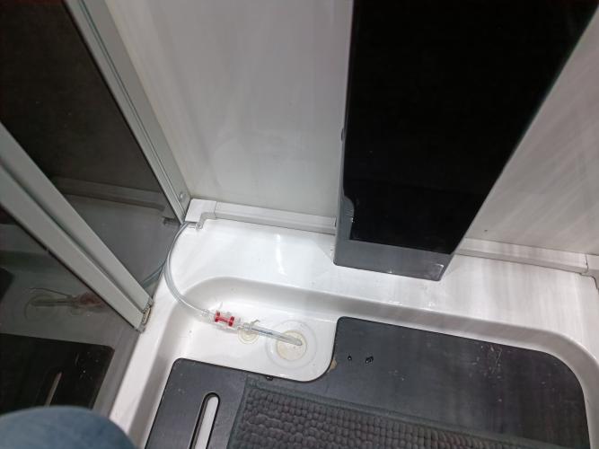

Quello che segue è il tubo di aspirazione con un filtrino

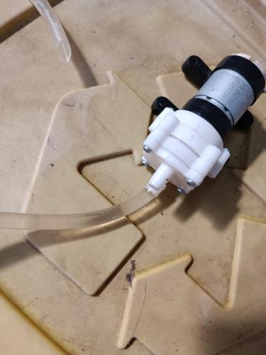

L'acqua aspirata nella parte che rimane più bassa viene pompata verso la piletta di scarico come nella foto seguente
Diciamo che è un lavoro molto discreto, perfettamente reversibile in quanto ho utilizzato una canalina biadesiva che dal vivo si nota appena.  Ovviamente ho dovuto aggiungere un interruttore collegato all'impianto elettrico delle luci già esistente dietro la colonna della doccia per alimentare la pompetta a 12v.
Tutto molto funzionale, dicevo, a parte il fatto che con il tempo, sabbia e capelli finiscono per fermarsi tra le membrane della pompa e mi tocca smontarla per pulirla. Ho quindi aggiunto il filtro in retina, ma dopo un paio di docce si ostruiva subito. Ho provato quindi a mettere dentro una spugna come filtro, con lo stesso risultato.  Provato anche con una calza tipo collant ma non passa neanche l'acqua. In conclusione senza filtri vado avanti per mesi, ma devo poi smontare la pompa, con il filtro esterno non devo smontare la pompa ma faccio poche docce.
Se qualcuno ha un'idea migliore della mia, sono qui a raccogliere suggerimenti.   Grazie

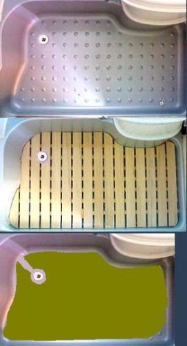

Mi sembra di vedere che hai a doccia separata.
Io non avendo la doccia separata, avevo dei grossi problemi di svuotamento (nel 90% del posizionamento del camper senza cunei, la parte con lo scarico è serpre quella alta, chissà perchè)
Ho realizzato subito una pedana da lasciare quasi fissa, l'acqua in eccesso rimaneva sotto ed al primo spostamento defluiva.
In un tempo successivo ho fatto l'esperimento di ritagliare un pezzo di polistirene (nella foto è solo disegnato), che è un po' più robusto del classico polistirolo bianco, con la forma del piatto con qualche cm in meno ed un ritaglio anche verso lo scarico,
messo tra il piatto doccia e la pedana. L'acqua residua, anche a causa del peso della persona, scorre ai lati andano a finire nella piletta.
Ovviamente al rientro ci vuole un po' di pulizia,

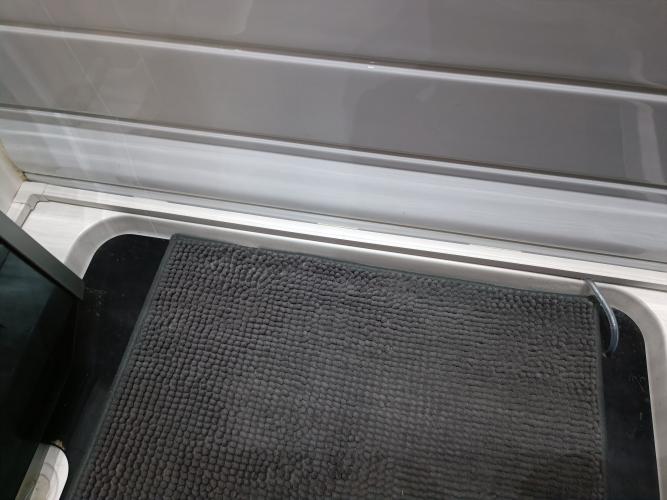

Se il tappetino nero è rimovibile con un piccolo tira acqua avresti risolto il problema e poi asciugavi il tutto con un panno in microfibra. Pensavo anche a  un piccolo aspira liquidi tipo questo:
https://www.amazon.it/Vileda-15...
che va bene pure per togliere la condensa dal parabrezza in inverno.

Un pò complicato da realizzare ma potrebbe essere un'idea. In pratica mi stai dicendo di costruire ex novo la forma del piatto doccia lasciandolo più spessa verso la parte dove si accumula l'acqua e meno spesso verso la
piletta. Ho capito bene?  Diversamente,  andrei ad intasare ancora di più la capacità di ricezione del piatto doccia con il rischio di far uscire fuori l'acqua. Per rispondere a Grinza, la piletta che c'è scarica benissimo, è libera e aggiungerne una seconda sulla predisposizione del piatto doccia è impossibile, già provato a smontare lo smontabile.  E' chiaro che in viaggio in qualche maniera l'acqua finirebbe per defluire con la complicità di qualche curva, ma non mi sembra il caso lasciarla lì.
In effetti dalla tua foto si intuisce che il piatto doccia non ha un bordo molto alto.
Comunque secondo me non è necessario fare la tavoletta aggiuntiva a spessore variabile, l'importante che questa "tavoletta"  sia più bassa del bordo del piatto doccia, altrimenti l'acqua esce.
Questa mia idea deriva da qualcosa che ho visto su questo forum, ovvero un piatto doccia nato di fabbrica con la scanalatura al bordo che confluisce nella piletta di scarico.
E' una cosa furba, forse l'unico incoveniente è la pulizia della scanalatura.

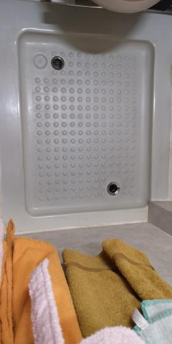

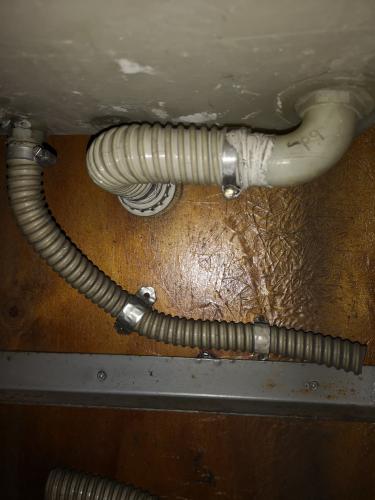

avevo più o meno il tuo problema, mentre facevo la doccia facevo anche il bagno, ho risolto sostituendo gli scarichi
questi erano i miei scarichi
975A0570-247F-41BE-9576-A4846A96D4F9.jpeg0767A76B-0C25-40CA-844B-F9DE0EC0D605.jpeg8740F085-D4C8-4296-BC49-71C91409AB79.jpeg
questi i nuovi, ora scarica e non ho più problemi, non so perchè non usano scarichi domestici
