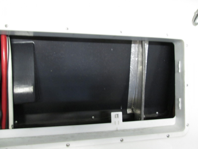

Ecci la foto della griglia superiore
con la divisoria verticale che separa i fumi caldi
del camino , dalle serpentine di raffreddamento
che in tal modo lavorano al meglio non venendo
a risentire del calore laterale dello stesso.
E fatta con un lamierino di alluminio inserito in basso , fino dove possibile
e fissata con nastro adesivo/alu , una guarnizione appoggia alla griglia esterna.
