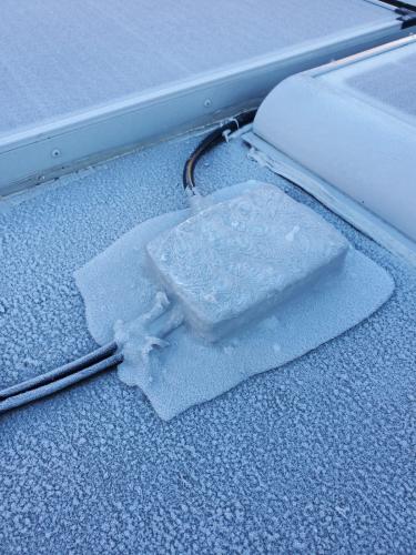

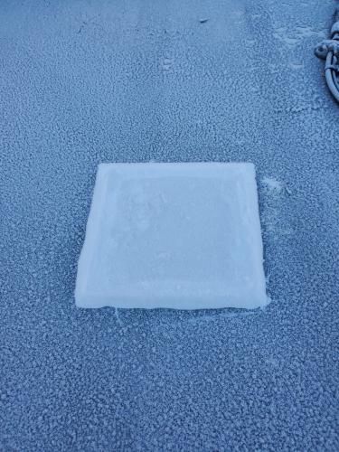

è andata a finire così:
due scatole sigillate in questo modo
e in più ho fatto togliere l'antenna e hanno chiuso con un pezzo di vetroresina e poi sigillato tutto così:
totale 200 €

non va bene ?

qui dicono che è un poccio ma non dicono il perchè ma non importa
alla fine per me è una spesa che mi aspettavo conoscendo i loro prezzi, mi hanno tolto l'antenna che volevo eliminare da tempo e mi hanno sigillato le due scatole
se ci saranno problemi di infiltrazioni ne rispondono quindi per me va bene così
capisco che non è il massimo dal punto di vista tecnico, potevano cambiare la scatola e fare un lavoro più pulito ma alla fine l'importante è che non entri acqua e che non si rovini il camper
se dovrò intervenire in futuro si toglierà l'isolante e si farà quello che c'è da fare, non vedo grandi differenze al lato pratico
