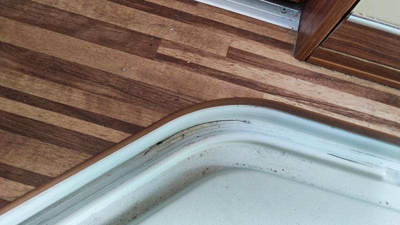

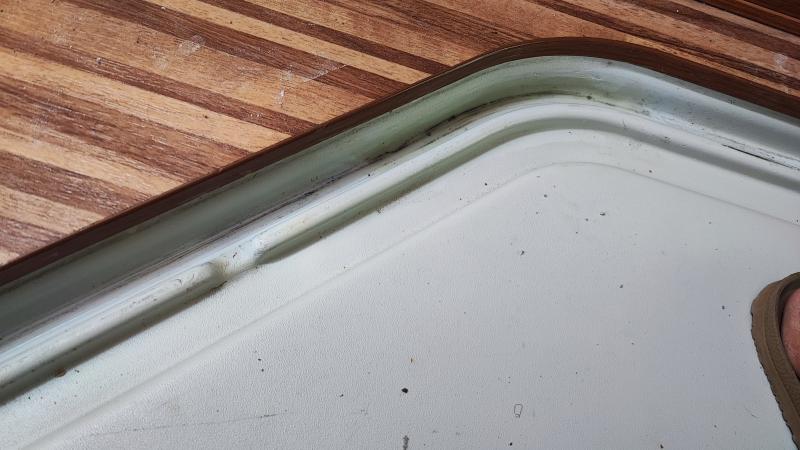

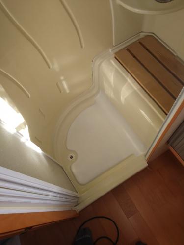

Ciao a tutti !
sono camperista da un anno e da qualche giorno mi sono accorto che il piatto doccia ha una crepa di circa 8 cm nel bordo dove scorre la porta del bagno.
​​​​​​Ho un Adria twin del 2013.
Come consigliate di ripararlo? Dovrò smontare tutto o basta uno stucco bicomponente o prodotti simili? Considerate che proprio sopra scorre la porta e non posso aumentare molto lo spessore della.guida/piatto doccia.
Posto le foto

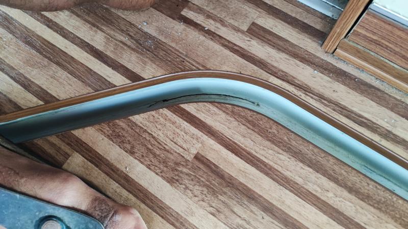

non ho quel camper ma ho riparato in passato quel genere di danni sull'alluminio.
Cerca "cricca", se ti interessa capire bene di che si tratta.
Immagino che non passi acqua al di sotto, perchè non è ancora dilatata.
Il problema vero è che si propaga.
Esiste un modo solo per fermarla, fare 2 fori esattamente dove inizia e finisce e riempirli di sigillante, 2mm sono sufficienti, io lo farei da 3mm per dare piu elasticità (ferma la propagazione perchè la circoonferenza si apre morbidamente con le vibrazioni e i carichi statici mentre adesso alla fine della cricca lo sforzo è concentrato in un punto quindi tende a inifito ed è questo che la fa propagare).
Io non farei altro perchè lo step successivo è smontarlo tutto e con l'epossidica e il tessuto rinforzarlo (costruisco strumenti musicali in epoxy e per quanto sia molto pratico penso che non mi verrebbe bene, soprattutto per lo spessore necessario che li probabilmente non c'è perchè sei sul bordo e salterebbe l'allinemento).
Quindi il mio consiglio è di fermare la cricca e tenerlo così, se ti trasuda acqua userei semplicemente il nastro trasparente messo da dentro, cosi posso monitorare lo stato.Quando poi si dovesse rompere (cosa che non credo avverrà presto se non pesi 150kg) lo ricomprerei.
Se ti va di smontarlo mi limiterei a sostenere il piatto vicino a dove ci sono le cricche in modo da spostare gli sforzi altrove.
A camper appena comprato si tende a investire tanto tempo per delle piccolezze, questo è un caso in cui non mi andrei a complicare la vita perchè all'atto pratico della doccia non sentirai alcuna differenza.
Tutto questo col beneficio del dubbio perchè l'idea me la sono fatta da un paio di foto, devi valutare tu se ho centrato il problema.

Ciao, non ho quel camper ma ho riparato in passato quel genere di danni sull'alluminio. Cerca cricca, se ti interessa capire bene di che si tratta. Immagino che non passi acqua al di sotto, perchè non è ancora dilatata.
Il problema vero è che si propaga. Esiste un modo solo per fermarla, fare 2 fori esattamente dove inizia e finisce e riempirli di sigillante, 2mm sono sufficienti, io lo farei da 3mm per dare piu elasticità (ferma la propagazione perchè la circoonferenza si apre morbidamente con le vibrazioni e i carichi statici mentre adesso alla fine della cricca lo sforzo è concentrato in un punto quindi tende a inifito ed è questo che la fa propagare). Io non farei altro perchè lo step successivo è smontarlo tutto e con l'epossidica e il tessuto rinforzarlo (costruisco strumenti musicali in epoxy e per quanto sia molto pratico penso che non mi verrebbe bene, soprattutto per lo spessore necessario che li probabilmente non c'è perchè sei sul bordo e salterebbe l'allinemento). Quindi il mio consiglio è di fermare la cricca e tenerlo così, se ti trasuda acqua userei semplicemente il nastro trasparente messo da dentro, cosi posso monitorare lo stato.Quando poi si dovesse rompere (cosa che non credo avverrà presto se non pesi 150kg) lo ricomprerei. Se ti va di smontarlo mi limiterei a sostenere il piatto vicino a dove ci sono le cricche in modo da spostare gli sforzi altrove. A camper appena comprato si tende a investire tanto tempo per delle piccolezze, questo è un caso in cui non mi andrei a complicare la vita perchè all'atto pratico della doccia non sentirai alcuna differenza. Tutto questo col beneficio del dubbio perchè l'idea me la sono fatta da un paio di foto, devi valutare tu se ho centrato il problema.
Quasi centrato il problema Frank,
il piatto è in materiale plastico, penso abs, purtroppo già l'acqua trasuda tanto da uscire dalla zona gradino del portellone.
Smontare il piatto doccia significa sventrare mezzo camper, da quello che ho visto il frigo e le poltrone della dinette sono da rimuovere per sollevare il pavimento e da scoprire il piatto doccia. È un lavorone.
Il tuo consiglio, se ho capito bene, è quello di forare e iniettare sotto del poliuretano espanso in modo da dare struttura alla zona, tappare i fori con ABS riportato e chiudere la falla con del nastro trasparente?
sto cercando di capire il modus operandi.
Il nastro mi dà poca fiducia per il fatto che la porta del bagno scorre sopra.
Adria Twin SHX

Quasi centrato il problema Frank, il piatto è in materiale plastico, penso abs, purtroppo già l'acqua trasuda tanto da uscire dalla zona gradino del portellone. Smontare il piatto doccia significa sventrare mezzo camper,
da quello che ho visto il frigo e le poltrone della dinette sono da rimuovere per sollevare il pavimento e da scoprire il piatto doccia. È un lavorone. Il tuo consiglio, se ho capito bene, è quello di forare e iniettare sotto del poliuretano espanso in modo da dare struttura alla zona, tappare i fori con ABS riportato e chiudere la falla con del nastro trasparente?  sto cercando di capire il modus operandi. Il nastro mi dà poca fiducia per il fatto che la porta del bagno scorre sopra.
Ops non è alluminio, vedi coem si sbaglia facile.
Però non cambia niente.
la prima da cosa da fare è fermare la cricca. 2 fori da 3mm a inizio e fine, poi 2 gocce di sigillante perchè se no l'acqua passa da li.
La seconda cosa da fare è fermare l'acqua che passa, evidentemente è fessurata e allargata, dalle foto non lo deducevo.
capisco che il nastro non vada bene. ma se ci passa lo scorrevole non puoi metterci niente sopra.
Forse una pennellata di epoxy ma serve un arte notevole per farlo bene, te lo garantisco. Tra il fatot che è curvo la gravità sela porta via e usare il pennello in quelel condizioni serve uan cert esperienza. Non so nemmeno quanto durerebbe ma penso che risolvi. Io ho riparato una crepa sul viesa in quel modo, ha resistito 2 mesi sotto il sole e va ancora bene.
iniettare il poliuretano sotto è rischioso perchè poi non togli piu il piatto! e magari sotot hai degli impianti che vengono inglobati.
Io dicevo di smontare e mettere il polistirene estruso cosi che il piatto abbi aun appoggio e non si affidi alal parte gia rotta. in tal caso passi l'epoxy da dentro per fermare l'acqua, sempre che si possa per via degli spessori.
Sono danni rognosissimi quelli mi dispiace. Forse vale la pena smontarla, soprattutto se hai quell'energia iniziale dal giocattolo nuovo che vuoi rendere perfetto. Io ho avuto una perdita alla doccia appena preso, non ho dovuto smontarla ma l'acqua cammina stagna e fa danni altrove, mettici il nastro subito,poi vedi che fare ma acqua li sotot non ci deve andare.

Ops non è alluminio, vedi coem si sbaglia facile. Però non cambia niente. la prima da cosa da fare è fermare la cricca. 2 fori da 3mm a inizio e fine, poi 2 gocce di sigillante perchè se no l'acqua passa da li. La seconda
cosa da fare è fermare l'acqua che passa, evidentemente è fessurata e allargata, dalle foto non lo deducevo. capisco che il nastro non vada bene. ma se ci passa lo scorrevole non puoi metterci niente sopra. Forse una pennellata di epoxy ma serve un arte notevole per farlo bene, te lo garantisco. Tra il fatot che è curvo la gravità sela porta via e usare il pennello in quelel condizioni serve uan cert esperienza. Non so nemmeno quanto durerebbe ma penso che risolvi. Io ho riparato una crepa sul viesa in quel modo, ha resistito 2 mesi sotto il sole e va ancora bene. iniettare il poliuretano sotto è rischioso perchè poi non togli piu il piatto! e magari sotot hai degli impianti che vengono inglobati. Io dicevo di smontare e mettere il polistirene estruso cosi che il piatto abbi aun appoggio e non si affidi alal parte gia rotta. in tal caso passi l'epoxy da dentro per fermare l'acqua, sempre che si possa per via degli spessori. Sono danni rognosissimi quelli mi dispiace. Forse vale la pena smontarla, soprattutto se hai quell'energia iniziale dal giocattolo nuovo che vuoi rendere perfetto. Io ho avuto una perdita alla doccia appena preso, non ho dovuto smontarla ma l'acqua cammina stagna e fa danni altrove, mettici il nastro subito,poi vedi che fare ma acqua li sotot non ci deve andare.
Ok, i fori servono per distribuire le tensioni in modo che non tendano all'infinito. Avevo fatto qualcosa di simile su un telaio di una macchina movimento terra anni fa'.
Con la epoxy me la cavo, riparo tavole da surf e simili, ma ho paura che non risolva, quando cammino vicino alla crepa tende ad allargarsi, se ricordo bene la sola resina non ha quasi nessuna tenuta meccanica, solo aggiungendo la fibra di vetro o carbonio, ma poi lo spessore aumenta e penso che la.porta non riesca più a scorrere ( devo controllare se ci sono un paio di mm per aggiungere un po' di tessuto di vetro...)
Smontare il tutto sicuro si risolve ma non vorrei imbarcarmi in un lavoro troppo pesante, anche se in fondo se necessario toccherà farlo.

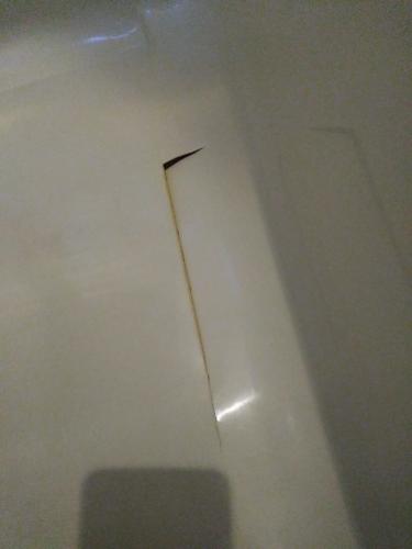

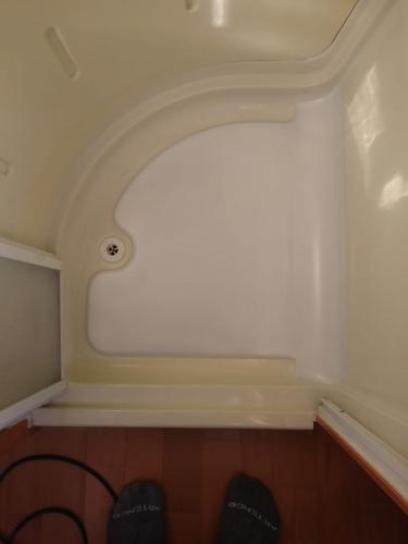

Ho finito la riparazione!
Resina epossidica con 2 strati di tessuto di bassa grammatura, lo avevo già in casa e penso sia il più leggero in commercio, più leggero c'è il mat.
24 ore di catalizzazione e carteggiatura con grana 180.
Non lo vernicio nemmeno di bianco perché penso che si noterebbe troppo il contrasto con il vecchio abs.
La carteggiatura non é stata semplice per via del canale guida della porta stretto, ma con manualità e qualche attrezzo sono riuscito. La porta scorre abbastanza bene, ho perso qualche decimo di mm.
Posto le foto ma non rendono molto, le righe nere sono dovute allo sfregamento della porta dopo l'aggiunta del silicone spray, niente di che.
Grazie a tutti quelli che mi hanno aiutato, sono passato dal timore di dover sventrare il camper o spendere migliaia di euro dal riparatore di turno, a sistemare il piatto doccia a costo zero! (visto che avevo tutto in casa)
Ora manca solo il collaudo, ma sono molto fiducioso!
