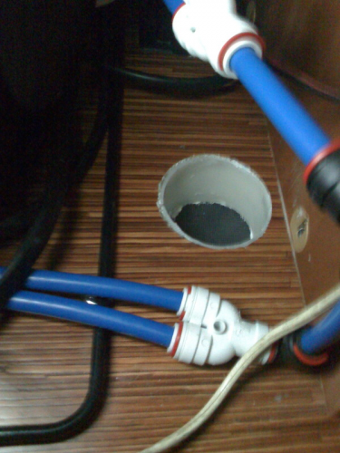

anche perchè il problema non sono tanto gli odori che potrebbero invadere la cellula (es. siliconatura Tommaso), quanto il fatto che gli oggetti e il mobilio dello stesso garage, col tempo finiscono di impregnarsi. Non vorrei assolutamente fare fori nei portelloni o nelle fiancate, piuttosto una ventolina che sfoga alla base del pavimento. Spero che qualcuno si sia cimentato in questo esperimento per capire se una semplice ventolina ce la fa ad evacuare e se c'è anche bisogno di predisporre un'entrata di aria pulita perchè senza di essa, la depressione che si produce non fa defluire l'aria viziata.   Bisogna avere un cuore forte prima di fare buchi alla cz.
Il foro lo ho fatto vicino alla Truma
al fine di aspirare aria pulita da lì
e non dalla porta cellula.
Ci ho pensato bene , ma non ho trovato
il famigerato "travetto" di rinforzo.
Poi dotato di serrandina scorrevoleda tenere chiusa in viaggio.

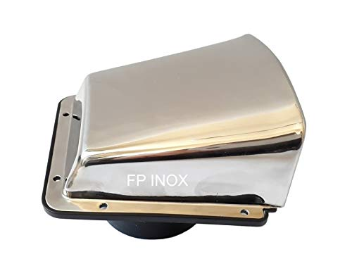

Per esempio potresti mettere due
prese d'aria di quelle nautiche
, messe in due fori sotto al pavimento del garage, una rivolta in avanti e l altra indietro
Casomai mettendoci una reticella metallica per i topi.  Viaggiando ci sarebbe sempre una notevole circolazione di aria, ma anche in sosta, basta un po di brezza che essendo dirette in maniera opposta farebbero girare aria.

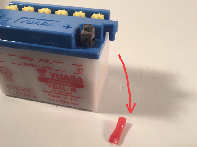

Oppure prova ad usare un simile sistema
mettendo un coperchio  sopra il tappo e poi un
TUBETTO di sfiato che porterai all'esterno.
Praticamente come il tubetto scarico gas delle batterie

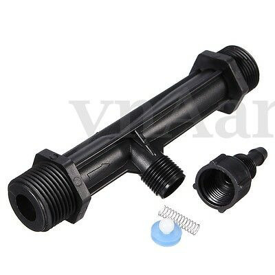

Essendo i vapori a pressione superiore ,per me escono da soli,
ma se non funziona :
Un qualsiasi sistema VENTURI aspirerebbe dal tubetto gli odori
Metti sotto al pianale il pezzo anche di provenienza . agricola e risolvi
Funziona anche per la cassetta WC

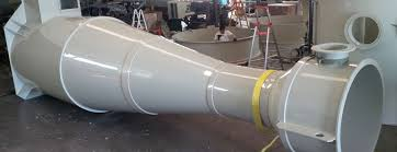

Poi se vuoi aspirare moltissimo c'è questo wink pure lui in plastica
