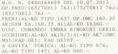

Non posso aiutarti riguardo lo stabilizzatore. Secondo me devi leggere bene sul libretto se c'è scritto la sigla della "manina" (o occhione) di aggancio e se ci sono alternative
Per esempio nel mio rimorchio ci sono varie sigle e quindi se si sostituisce suppongo che debba rispondere a una di quelle sigle.
Secondo me se mandi una email alla ALKO di Castel D'Azzano VR , allegando copia del libretto e una foto della sigla della manina che hai ora, loro sanno sicuramente dirti se puoi installare l AKS e quale modello, e se va fatto un collaudo o no.
