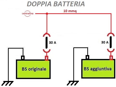

Quindi che diodo/i e che caratteristiche dovrei posizionare sul cavo + tra le 2 batterie perché non si vedano tra loro?
Grazie Giorgio
13/01/2006 25434
Inserito il 05/08/2020 alle: 17:10:21
In risposta al messaggio di eolo 58 del 05/08/2020 alle 15:40:04
Quindi che diodo/i e che caratteristiche dovrei posizionare sul cavo + tra le 2 batterie perché non si vedano tra loro? Grazie Giorgio
Io farei così:
Fusibili messi a pochi millimetri di distanza dai poli positivi delle batterie.
