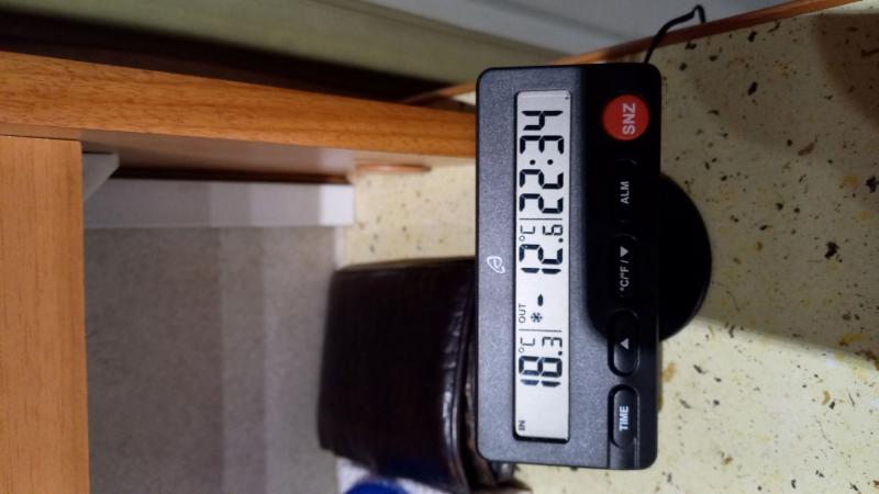

Marlin 59 5,80 di lunghezza stufa 3002 guarda temperatura esterna e interne.
Il termometro è vicino porta ingresso dove nello scalino c'è la griglia di aereazione in dinette circa 21 22 gradi.
L'unica accortezza è isolare cabina da cellula io per questo uso una coperta molto pesante.
Nel mio ci stanno una bombola da 15kg e una da 10 kg con quelle temperature (-12) una settimana ce la si fa.
Saluti
