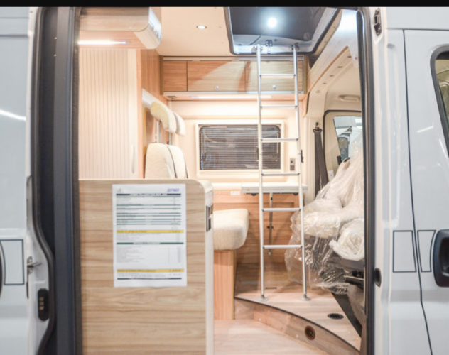

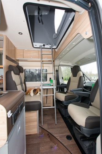

Yellowstone
Yosemite
Solo per dire che se deciderai per la realizzazione dei letti in dinette, con lo Yosemite avrai meno spazio.

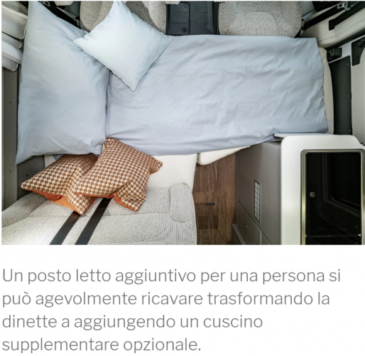

Sul sito Hymer, riguardo alla serie Free, confermano la possibilità di avere il terzo letto in dinette, cosa che non ho trovato nella serie Camper Van (Yellowstone, Yosemite, Grand Canyon ecc)
In tutti i modi un letto per due (grandicelli) in dinette andrà studiato per bene, perchè lo spazio è quel che è, anche Poessl i miracoli non li fa, come credo nessu naltro marchio.
